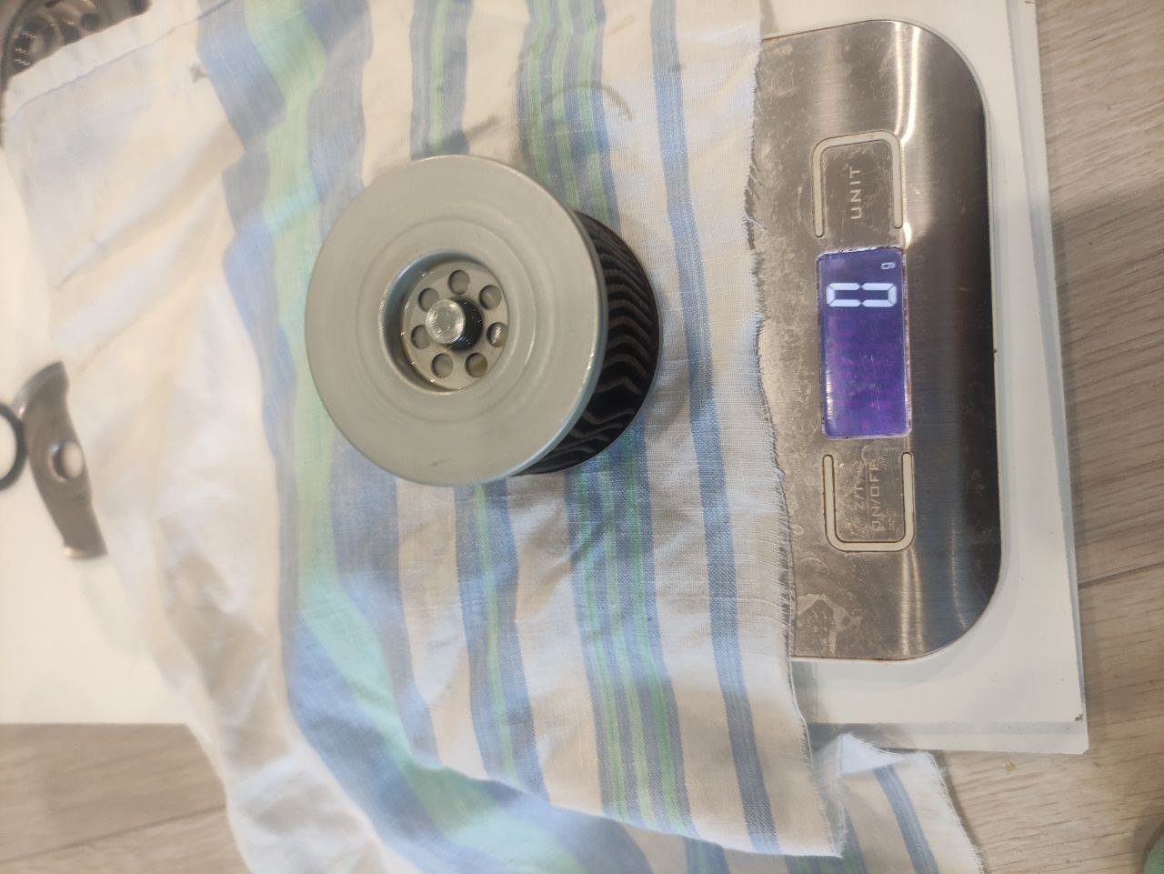

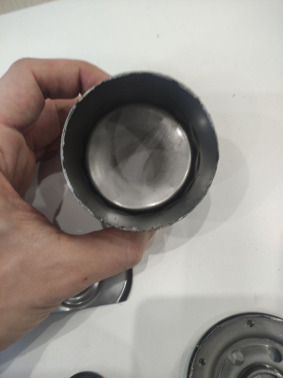

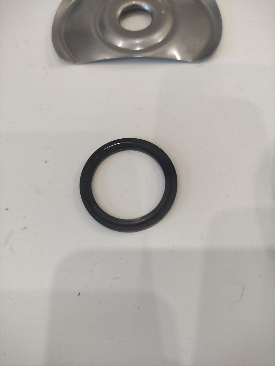

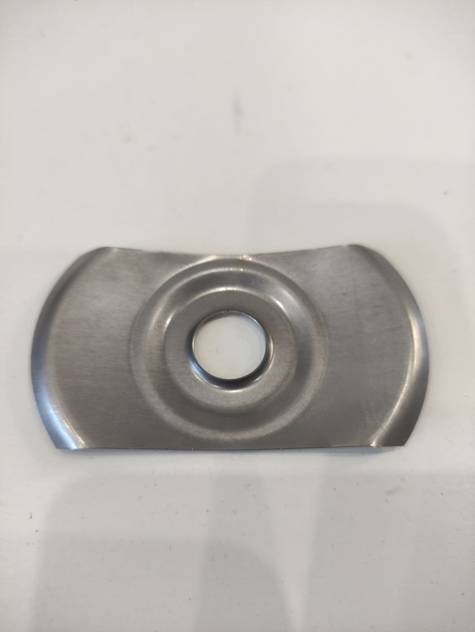

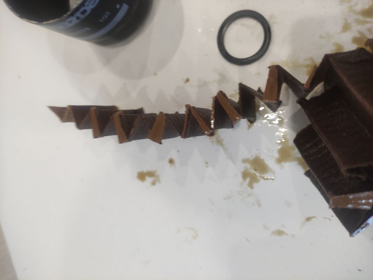

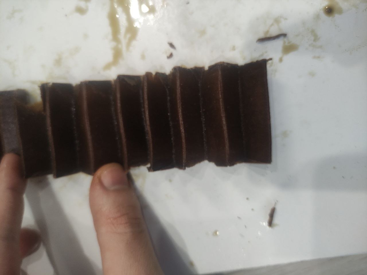

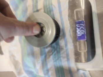

Mazda PE01-14-302B

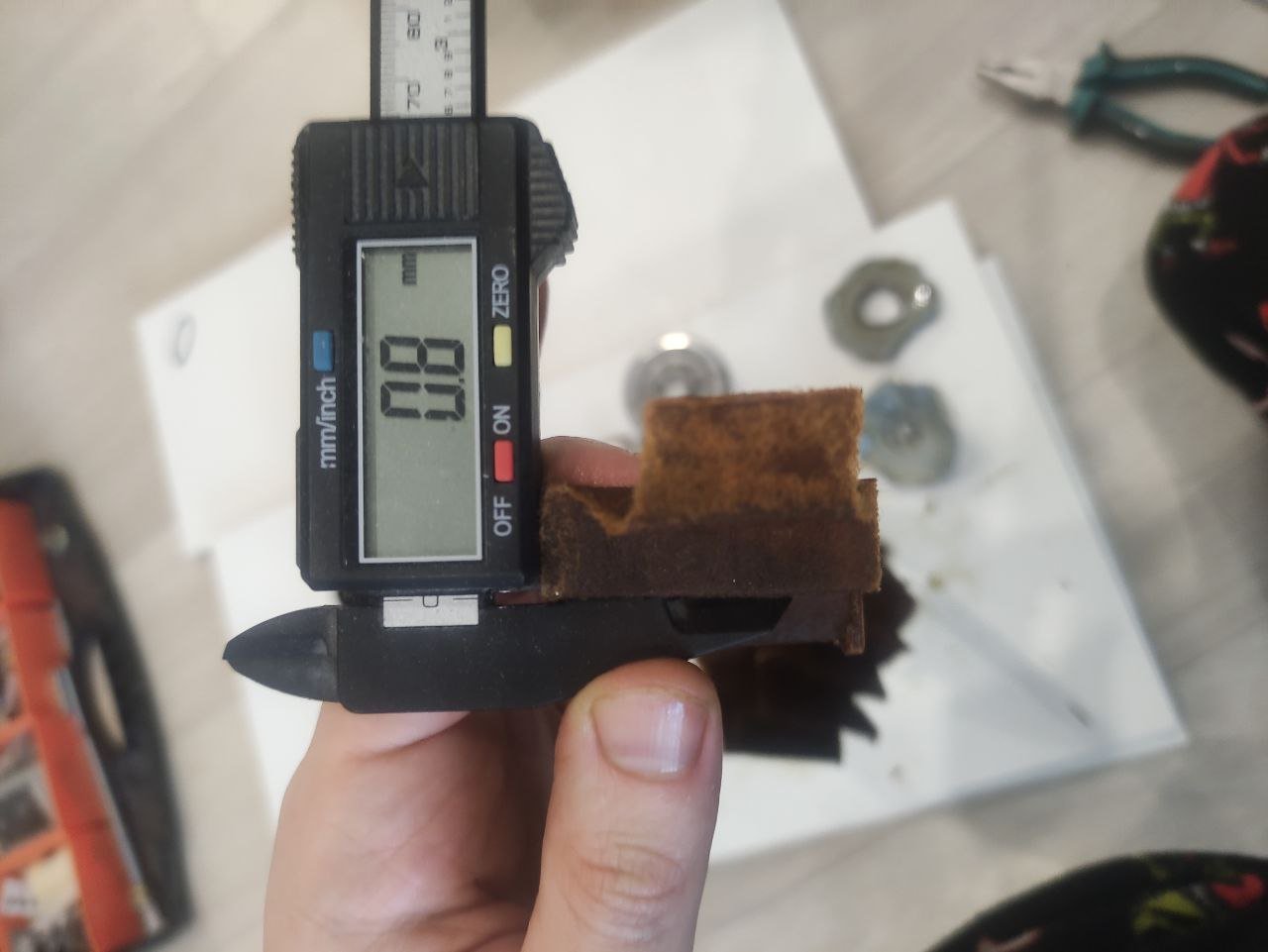

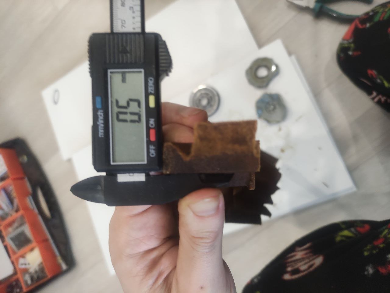

Абсолютно бестолковый распил фильтра, т.к. не знаю как и что оценивать. Фильтр снять после обкатки с новой машины(т.е. стоял на новой машине).
Фото со штанглем, 0,5мм это при сдавливании, 0,8мм просто прижат.

Добрый вечер! Действительно ли важны такие параметры как давление открытия перепускного клапана и отсутствие противодренажного клапана на skyactiv
Evgen29, в масляном фильтре важны все элементы. Если чего-то нет, то оно есть в другом месте.
