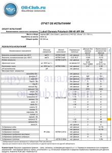

Мысли по анализу
1) Вязкость просела на единичку. Попробуем определить причины. Топлива судя по его содержанию - немного. Предыдущее масло было 5W-30, так же было использовано промывочное масло низкой вязкости. В общем отсюда и просадка вязкости скорее всего - от промывочного масла. У него вязкость как у двадцатки.
2) Щелочное просело незначительно - говорит о том что можно было поездить еще.
3) Кислотное не выросло - говорит о том что масло хорошо справляется с нейтрализацией кислот и имеет еще потенциал.
4) pH кислотность 5,8 - бывает и пониже. Все три параметра говорят, что масло еще может поездить.
5) По износу нормально. Железо 11ppm, алюминий 5ppm. Хрома нет, свинца олова нет.
6) Откуда вывалился кремний? Ну во первых новый шприц Жане. Во вторых скорее всего в двигателе что то дает кремний, потому что так уже не первую отработку. На силиконовые герметики это не похоже, они имеют свойство со временем снижать кремний - а тут какое то постоянство. Есть еще вероятность кремния от топлива. Кремния от противодренажного клапана Mahle Kneght - он иногда силиконовый. Больше мыслей нет. Старая лаборатория показывала тоже самое содержание кремния.
7) Содержание топлива 1.2% - отличный результат для отработки которая прошла всю осень и зиму - двигатель масло не льет.
8) Прирост нитрации составил примерно +6 +7 - это говорит о том что масло поработало в тяж условиях, единственное что масло оказалось крепче. чем нагрузка на него, еще потенциал есть - можно было ездить.
Вывод: я бы наверное перешел на интервалы 7500км или 6 месяцев - что наступит ранее. По кремнию проработать версию - попробовать сделать отбор сливом через картер или поискать шприц без силиконового поршня, просто пластмассовый стержень - сделать отбор посмотреть что будет по кремнию. Масло отработало очень хорошо, во первых щелочное не сработалось, кислотное почти не стронулось, pH довольно высокий.Во вторых потеря вязкости небольшая, в основном это промывка промывочным маслом с вязкостью 8.8cst. В третьих износ минимальный.
@torcon, относительно падения вязкости мы можем не то значение брать за эталон - у Лукойла TDS на Polartech первое время регулярно обновлялись в сторону уменьшения вязкости, и уже довольно давно по техдокам вязкость у свежего - 13,2. Если от этого значения отталкиваться, то падение вязкости составляет всего 0,5 ссТ, а не единицу, как здесь обсуждается.
да ценное замечание, тогда промывочное масло + изначально ниже вязкость была.
@Wald, да, как-то так складываются звёзды, что летом катаю "тридцатку", а зимой "сороковку", хотя надо наоборот, согласен). Судя по тому, что на "сороковках" проседает вязкость и на "тридцатках" меньше износ - буду заливать теперь только "тридцатку". Если летом-осенью не подвернётся никакой акции - залью на зиму Lukoil Genesis Special C3 5W-30, анализ сделаю за свой счёт.

@torcon, да всё верно, к маслу никаких вопросов нет: 8-10 тыс. км. оно выдержит. Следующий раз буду отбирать сливом с картера - других вариантов пока нет)
