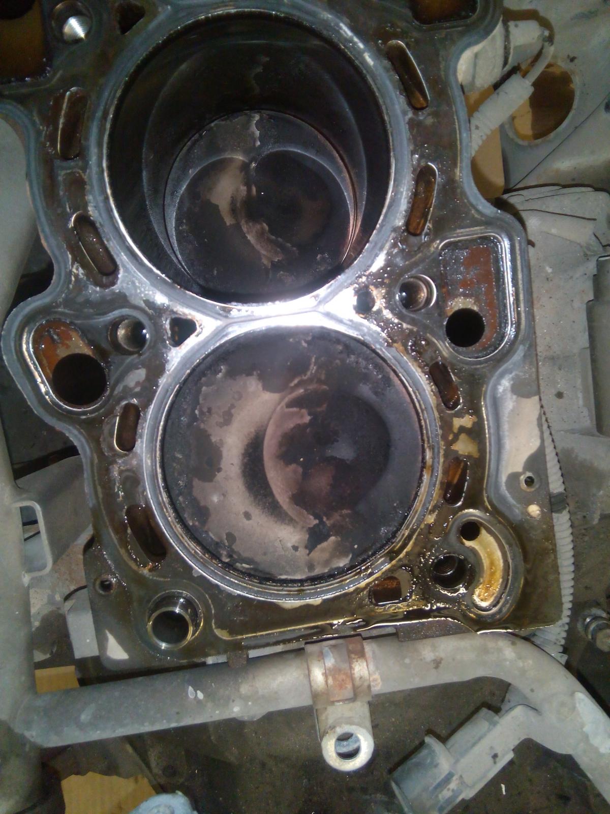

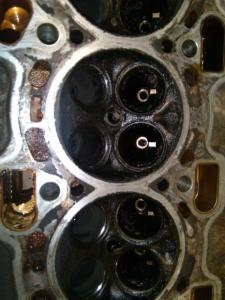

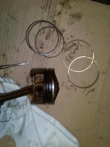

post-33625-0-13279600-1491500398_thumb.jpgpost-33625-0-24905000-1491500401_thumb.jpgpost-33625-0-71268300-1491500404_thumb.jpgpost-33625-0-32636800-1491500411_thumb.jpgpost-33625-0-78762700-1491500414_thumb.jpgpost-33625-0-60946700-1491500417_thumb.jpgpost-33625-0-14058900-1491500420_thumb.jpg

Кольца?
Компрессионные еще работали а маслосъемные уже нет, плюс маслосъемные колпачки

На джидайском моторе, производитель рекомендует чистить впускной коллектор и цпг, спецжидкостью Shumma МZ100139ЕХ (раскоксовка).
Был у меня Aitrek, машинка класная, но бенз наш очень быстро закоксовывает сажей все внутри, "шумил" его раз в 30т.км. после процедуры у машинки открывалось второе дыхание.
Главное делать все по инструкции.
да чуть раньше надо было менять Liqui Moly 5W-30 Special AA хорошо подходит для этого двигателя, но во первых были перекаты на полнозольном кастроле, во вторых 8-9 тыс км если в городе - многовато для этого двигателя и масла. Но я вижу у тебя пополам с трассой - поэтому масло должно нормально было отработать и чисто. Значит есть еще какие то перекаты в истории смен, которые наделали таких делов... :) Скорее всего тут виновато не Liqui Moly которую ты менял вполне нормально 8-9тыс при 50% трассы (то есть облегченный режим).
Переходи на Kixx G1 5W-30. Интервал 5000-6000 км и замена. Должно отмыть.
