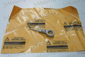

Там стоят клапана, которые открываются при определенном давлении
http://www.lkforum.ru/blog.php?b=5021
https://www.abw.by/novosti/rb/202390/
я смотрел по тому номеру который скинули выше - по виду обычная маслофорсунка, такие ставятся ещё повсеместно на дизелях, там нет никакого клапана, она сквозная
Для работы форсунок нужны минимум два условия
1 жидкое масло
2 давление для их открытия
В -25 не думаю, что они будут работать как нужно.
Какое давление ? Для открытия чего ? Будут работать как надо.(и уже работают!)
