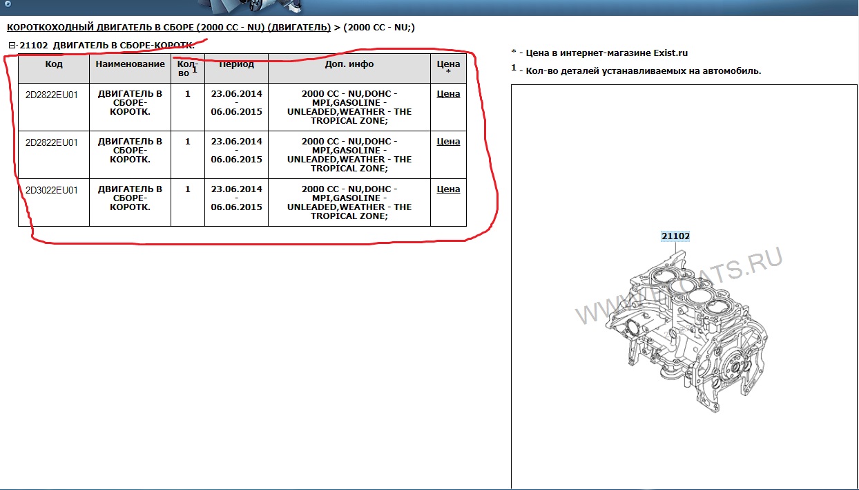

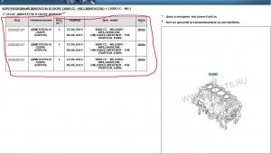

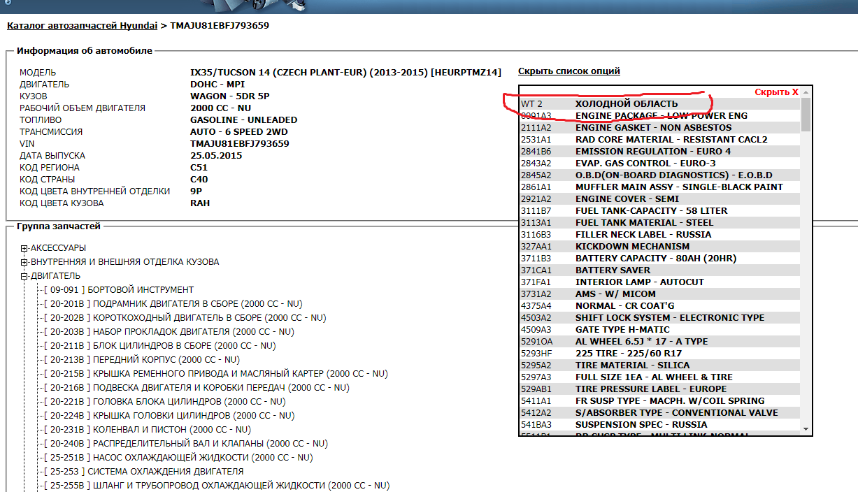

http://www.elcats.ru/hyundai/Default.aspx
Сюда вбиваете ваш вин номер. потом выбираете позицию двигатель. далее выбираете двигатель в сборе . И щелкаете в левой графе
мне кажется вот в чем проблема. Мой автомобиль предназначен для эксплуатации для холодного климата  Но блок установлен для тропической зоны.
Это значит, что зазор выставлен для ближнего востока, где цилиндры расширяются относительно поршней. А при холодном климате цилиндры отстают в расширении от поршней и получается "прихват" И начинает драть. Они блоки для тропической зоны запихнули в автомобиль для продажи в холодные регионы!!! Надо подавать в суд
Изменено пользователем val_kaz
Это значит, что зазор выставлен для ближнего востока, где цилиндры расширяются относительно поршней. А при холодном климате цилиндры отстают в расширении от поршней и получается "прихват" И начинает драть. они блоки для тропической зоны запихнули в автомобиль для продажи в холодные регионы!!!

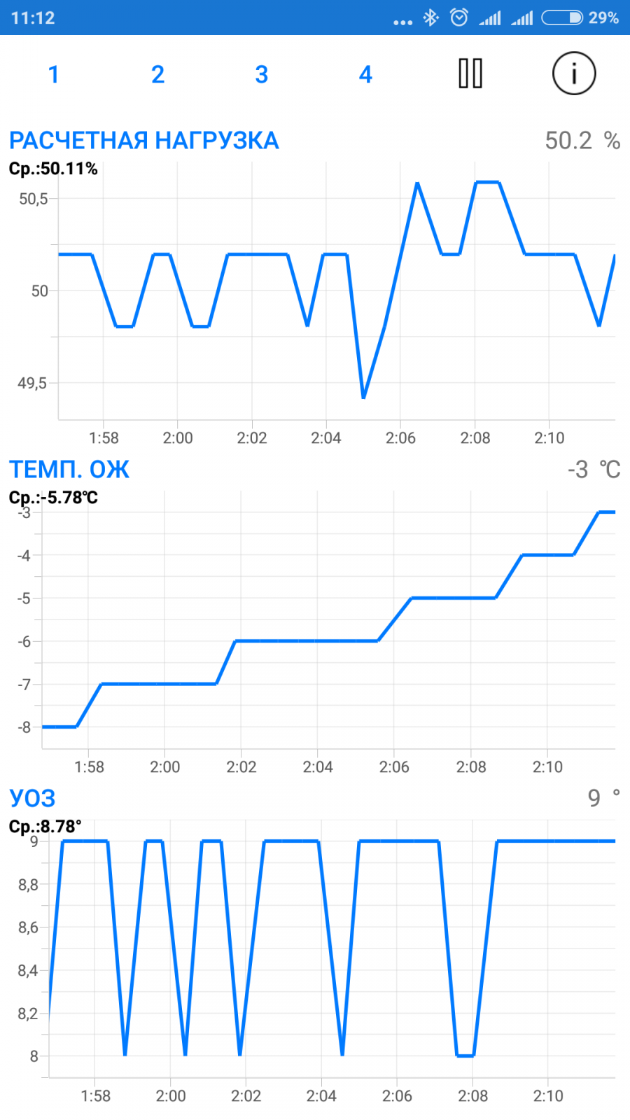

Не поленился и проверил при пуске на холодную льет ли мотор так как предполагает VV"351
На улице -12.
Изменено пользователем odisva
