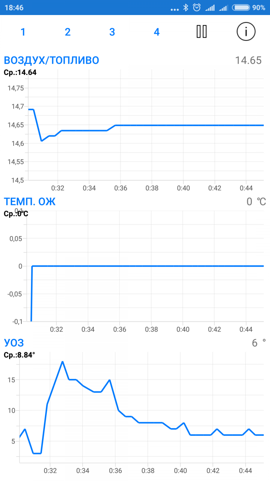

Писал же -10 мороза. Сегодня было -12. Ходил, искал, принюхивался - нет явного запаха бензина даже стоя у выхлопной. Запах на прогреве как у обычной бензинки с катом. Если у тебя за 5 метров явно воняет бензином, то есть только 2 варианта

Тотал же у меня отработанный за прошлую зиму так разбодяжило бензом, льётся лучше любого ПАО-масла.  Сегодня рано утром пришёл со смены, на градуснике на балконе -18С, взял в очередной раз свою бутыль с отработкой наклонять - вода водой течёт, значит бенз её подкорректировал по-любому, свежее не такое бодро текущее. ;)
Софт на смартах показывает те же данные, что и проф сканер. Поверяли.
Вот график со смесеобразованием.
1 обоняние обостренное
2 что-то не так с двигателем.
Двигатель совсем свеженький, авто октябрь 2014 г.в., двигатель собран в июне 2014 в г. Ульсан (Корея). Пробег авто 21100 км, из них 16 тыс.км по трассе М4. Имеется сканер/адаптер блюз ELM327, софт под Андроид в смарте, периодически двигатель мониторится/проверяется, штатный борт.компьютер без чеков, ошибки/лаги не видны. Ну, что ещё на пользовательском уровне от меня по части диагностики требуется?
