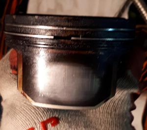

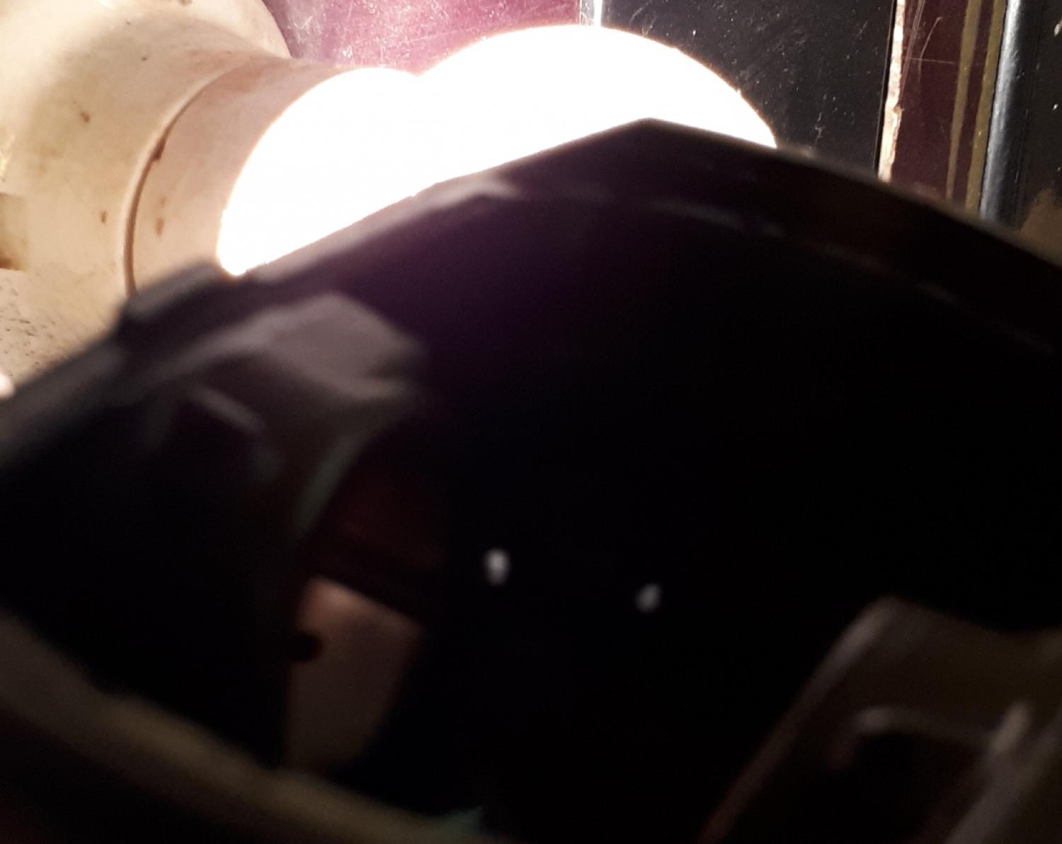

Поршень первого цилиндра. Вид с двух сторон на стёртое тефлоновое покрытие. Начинающийся задир. Все 8 маслоотводных отверстий свободны от нагара, на просвет все светятся. Общий вид днища поршня с лаковыми отложениями от этих отверстий.

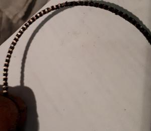

Компрессионные кольца в нормальном состоянии, не залёгшие. По обоим кольцам щуп 0,03 мм пролетел, 0,04 мм зашёл еле-еле. Маслосъёмное кольцо померить не удалось - из-за кокса ни один щуп не лез. Размочу, разберу, а потом сделаю замеры.

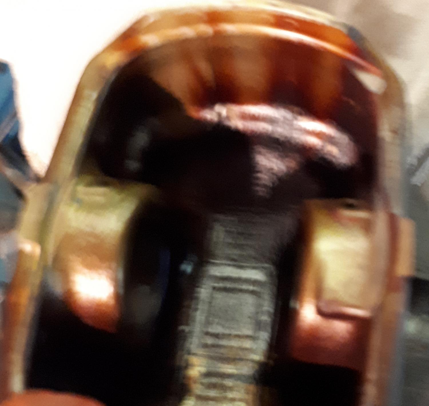

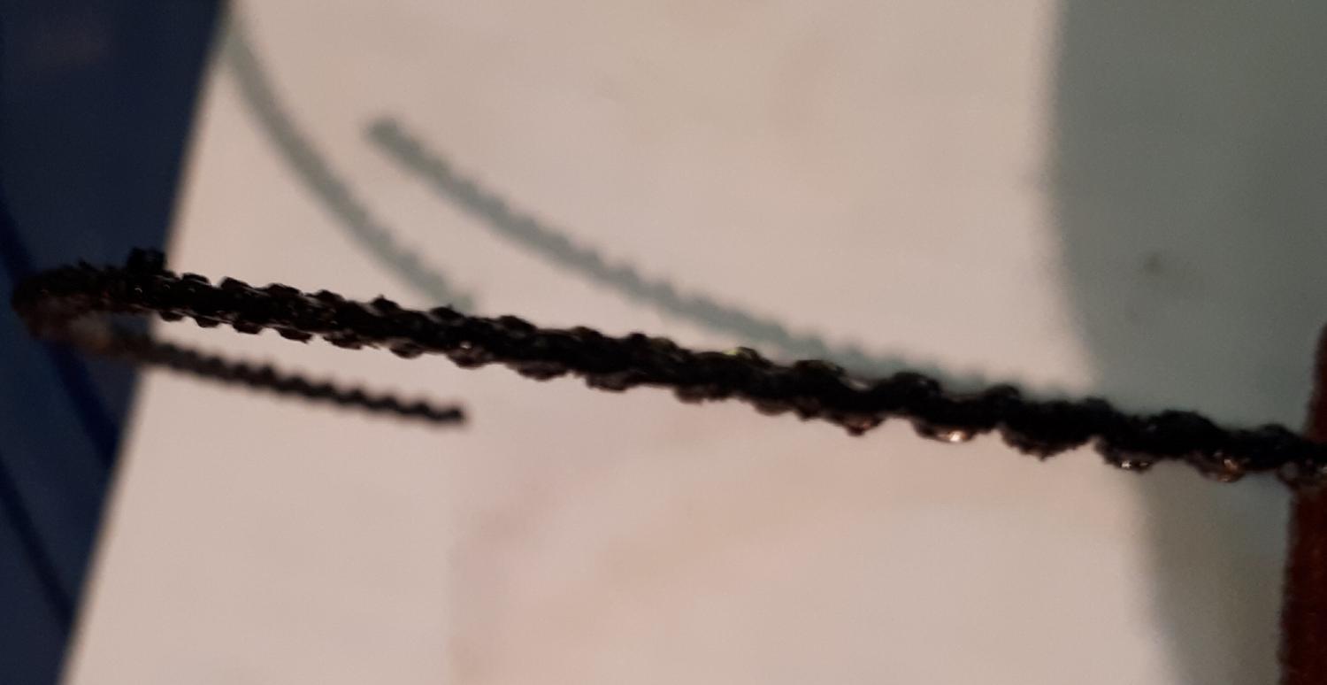

Разобрал м/с кольцо поршня 4го цилиндра. Щуп 0,02 мм не полез, нагара очень много. Пружинный элемент жёлтого цвета, все "ступеньки" закоксованы. Это стоковые элементы ЦПГ, устанавливаемые на заводе.

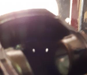

 На всех поршнях 8 маслосливных отверстий, которые вполне работоспособные. Без шлака, кокса и запеканий. Нет, конечно на стенках этих отверстий нагар присутствует, но на просвет они очень даже вполне просвечиваются. При этом маслосъёмные кольца залегли все, как один.
Отверстия малого диаметра . Фото поршня дайте со всех сторон .
Что касаемо радиатора, . То  свет через соты проходил, создавая на коллекторе увеличенную проекцию сот. Автомобилю седьмой год. Радиаторы специально никогда не мыл.
Не в радиаторах дело .
Не мерил. Но в любом случае гораздо меньше, чем с остальными поршнями. Несколькими страницами выше я выкладывал фото гильз и поршня 3го цилиндра. Вот там полный трэш. И Al будет измеряться, скорее всего, в килоppm или мегаppm.
Не дам, поршень в гараже, а я уже дома. Завтра сделаю фото.
Навскидку отверстия 1,8÷2 мм в диаметре.
