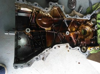

G4NA - пробег около 75000 км.
1.thumb.jpg.bfdee224cd43a018e5462fc87b17840b.jpg2.thumb.jpg.aa2f49e40f2afb6da5144981461f1371.jpg5ac8ee572bd50_.thumb.jpg.a3f85cecf91df2b13a8dd2c0365ab6ab.jpg5ac8ee9cbac93_.thumb.jpg.6f31cbd623f385fa645acf1795e33a9e.jpg5ac8eea1dccf6_.thumb.jpg.d98078e9b6988c6a7b738e0c79ddfd45.jpg

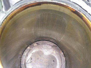

А вот фото цилиндров
5ac8ef08bb3a5_1.thumb.jpg.00dc70190beb7e425a703642c0108f83.jpg5ac8ef0fbcbca_2.thumb.jpg.1dd2653147e5f5470feee477e8ab1dbd.jpg5ac8ef16ec64a_3.thumb.jpg.fcdcece0b8611bbc8359ae56ea8b0cc7.jpg5ac8ef208aafe_4.thumb.jpg.a3292d183b44c277b6ed95de1fe0e090.jpg5ac8ef250431e_42.thumb.jpg.cdbdd7370dc01650e230df4b549de71d.jpg
2 последние фотки 4-го цилиндра. Двигатель вскрыли когда начал реально стучать.
Какие предположения?

Причина по этому случаю известна на 95%.  Интересно мнение участников темы.
Изменено пользователем odisva
Только что, odisva сказал:
Не откроете секрет ?
Обязательно. Но по фото же видно.
То что задрано , это давно не новость .
