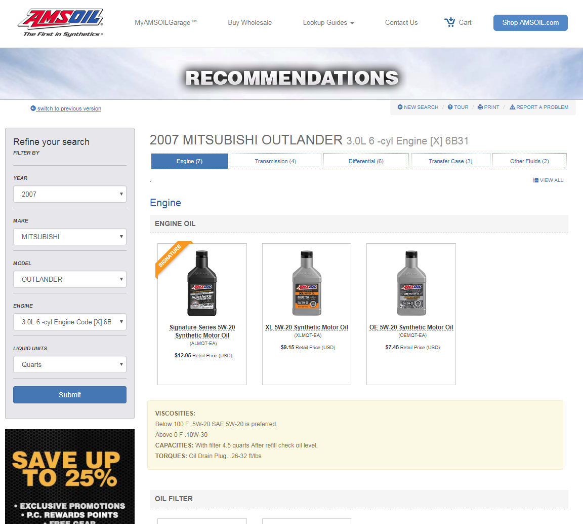

m724 норм. Как и 5W-20 :)
Вадим , а Амсойл 5W-20 какой артикул для заказа масла ?
m724  5w20 ALM1G  на емех
