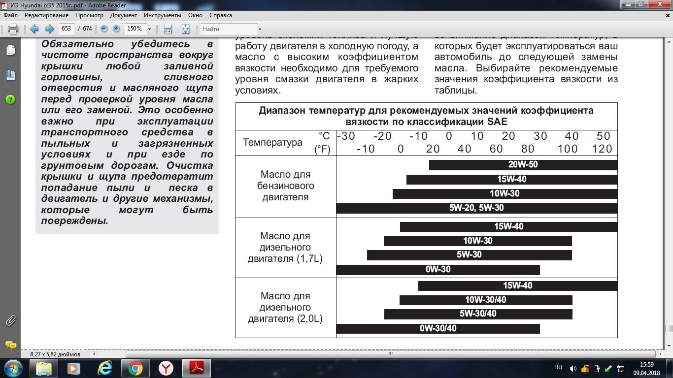

А мануал трактует двояко, ставя в равные позиции оба вида вязкости:
вот в тех инструкции Hyundai i40 двигатель MPI G4NA, честно говоря по нашей  жаре, какая у нас бывает летом,  в полной нагрузке  мчать по М4 , по перевалу , например до Сочи я что то очкую лить 20ку

  09.04.2018 в 05:28, Dumus сказал:
Читайте внимательно мануал, там всё чётко написано:
" Для обеспечения максимальной топливной экономичности рекомендуется использовать моторное масло класса вязкости SAE 5W-20 (API SL, SM / ILSAC GF-4 или лучше). Однако если такое моторное масло в конкретной стране недоступно, выберите соответствующее моторное масло, исходя из данных вязкости масла, представленных в таблице."
Увеличение вязкости приводит к увеличенному расходу топлива, повышению температуры и износу, масляному голоданию и, как результат - получите задиры на цилиндрах.
Раскрыть
Ну правильно 20-ка рекомендована для экономичности. А по поводу того что приводит к задирам  это уже ваши слова а не производителя
И если так считаете то объясните как большинство пользователей на дилерском вязком масле ужу проехали кто то около 200 тыс а кто то более 200 тыс. И вот тут опрос  про пробеги но из них почти никто не едил и не ездит на 20-ках
http://autoclub-ix35.ru/viewtopic.php?f=7&t=2283&start=840
http://autoclub-ix35.ru/viewtopic.php?f=7&t=9121
Как объяснить такой феномен?) Ездят на 5-40 и пробеги большие да еще и в Северных регионах)
Не надо придумывать,  в мануале четко написано,  5w-20 для экономии топлива,  более вязкое масло для лучшей защиты двигателя
Раскрыть
  09.04.2018 в 16:11, Цератовод сказал:
Раскрыть
Сканом поделитесь, плиз. Где ИМЕННО ТАК написано...
Потом поговорим, кто придумывает ;)
Я вот читал, что более вязкое надо лить, если 5W-20 недоступно...
