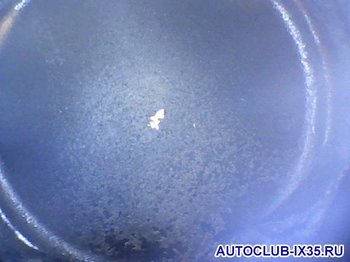

Уважаемые форумчане! В последнее время попадаются на глаза в интернете отзывы о посторонних звуках в моторах автомобилей Хендай при запуске на холодную. Хочется в этом разобраться. От чего зависит и с чем связано. Все кто смотрел цилиндры с помощью эндоскопа и обнаружил задиры просьба отписаться!
1. Тип двигателя
2. Пробег
3. Заливались ли масла спецификации ACEA A3 или ACEA C3. Если да то какого брэнда. Если не заливалось ACEA A3 или ACEA C3 но задиры присутствуют, то какие масла использовались.

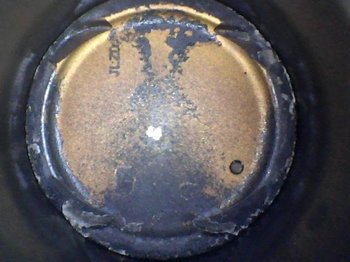

То что моторы вскрытые имеют хороший вид это особо ничего не значит. С коксом на кольцах и с нагаром на поршнях, моторы при вскрытие клапанных крышек выглядят отлично. Конечно же нагар зависит в основном от жора масла и топлива. Но даже минимальный жор масла образовывает большой нагар на поршнях.
Вот фото одного и того же поршня на 37500 и на 51 000. Поршень стал очищаться. Первое фото это тотал HKS 2 заливки. А второе фото HKS и кикс дексос 1 Но правда пред этим 2 флакона присадки было использовано
Только что, val_kaz сказал:
Оба поршня ужасно выглядят. Поездите на 95-м Алтимете с АЗС ВР недели две  и сделайте фото , мне реально интересно какой вид будут иметь эти же поршни .
14 минут назад, m724 сказал:
нет такой возможности часто делать фото. То что началось очищение это скорее всего благодаря присадке
val_kaz думаю, здесь причина точно не в зольности. Во-первых, топливо. 92-ой? Во-вторых, неважные высокотемпературные гидрокрекинга Total HKS. Amsoil в маслах Signature Series постоянно рекламирует именно чистые поршни, а там зольность - 1.44-1.47.
1 час назад, val_kaz сказал:
что за присадка?
