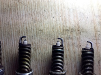

Думаешь что от 92 такой нагар? Я всегда 92 лил но на втором фото поршня прилично очистились. Неужели это так присадка их быстро очистила? И как понять неважные высокотемпературные показатели? в Москве 92 весь евро5. На фото мои свечи, они в хорошем состоянии
Если по трассе прогнал с ветерком, то и очистила...  Можно даже без присадки - тоже эффект будет :)
Не было длительных дальних поездок?
Высокотемпературные свойства масла - это вспышка и испаряемость (NOACK). "Горит" ведь не зольность, а масло при высоких температурах...
