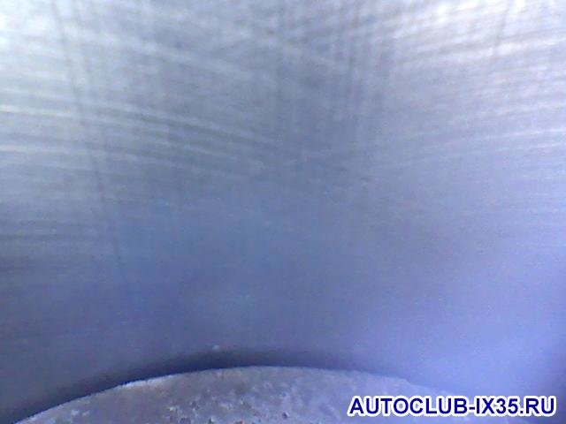

22 часа назад, SF сказал:
Хендай жены i30, 2014 год с октября, пробег всего 22000, короткие поездки по городу, ну и на дачу. Масло родное 5/30 турбосин, раз в год меняю ей)) менял свечи свечи сейчас, ну и заодно китайский эндоскоп за 300р включил. Нормально им не посмотришь, но как смог. 1 и 4 цилиндр в вмт поршень, заснять не удалось. Во 2 и3 по моему натиры и царапины есть.
Вот почитайте бортжурнал:
https://www.drive2.ru/r/kia/468873540599283833/logbook/
У вас мотор как на этом Соуле и каталик также начал разваливаться. К 50 тыс.км будет:
https://www.drive2.ru/l/497931983653961826/

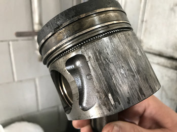

Актуальный дизелек 2.0 D4EA на Sportage 4 после 31 тыс.км.:
https://www.drive2.ru/l/510518643012927735/
Это надо же было так постараться, чтобы дизель ушатать!
