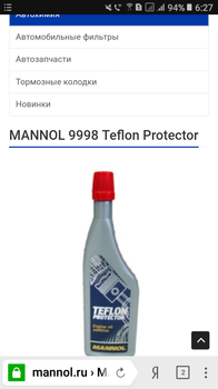

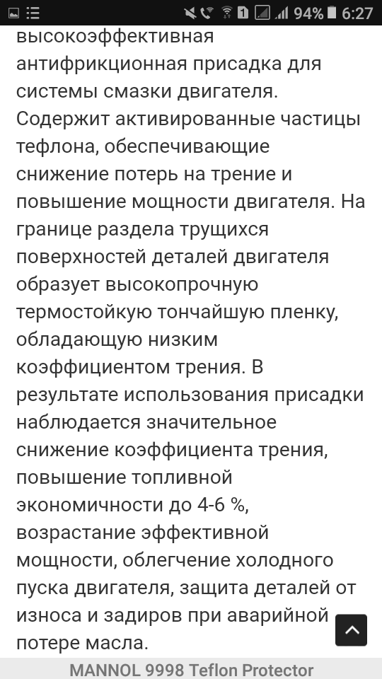

не кто не пробывал?
Изменено пользователем Вован40
1 час назад, Вован40 сказал:
не кто не пробывал?
Маннол?
2 часа назад, Вован40 сказал:
не кто не пробывал?
пожалейте двигатель, обходите эту фирму стороной
