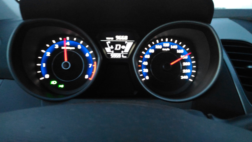

Смотрю тут дискуссия развернулась не слабая после моего сообщения в соседней теме, аж сюда дошло))). Начну с того, что задиры на движках G4NB (Элантра 1.8), G4NA (IX35, Спортаж 2.0) и G4KD не редкое явление. Почему? Не берусь судить, до сих пор в инете дискуссии на эту тему. Что касается моего мотора. Как уже писал, раза 2-3 в год езжу в отпуск в Европу, езжу на авто. иногда двигаюсь по автострадам и автобанам 160-180. В июне этого года , уже после замены шорт-блока,двигался 180 попеременно, не постоянно, но и не редко, скажу так - скорость варьировалась 140-180, обороты двигателя в это время 3800, не думаю, что это критичные обороты для двигателя.  Ну и к тому же гарантия еще 2 года на двигатель. И скажу так,  в Европе полно i30 в кузове универсал. И едут они по автобанам не 140, поверьте. Неоднократно меня на 160 обходили i30, спортажи и даже i20.
В том году наваливал 210 по спидометру, опять же не 10-15 минут, а местами, разогнался, 1-2 минуту скорость из-за дорожной ситуации сбросил до 160-180 и т.д.
Почему лил 0w-30 шелл? Потому что его рекомендовал дилер и данное масло было указано в карте смазочных материалов в сервисной книжке.
На форумах полно машин с такими моторами, у которых пробеги за 200т. и полно машин у которых была капиталка на пробегах 50-100 тысяч.  Собственно вот.
