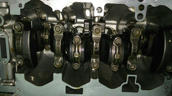

40 минут назад, ddis сказал:
Охлаждение поршней - фишка турбированных моторов.
Большая часть производителей устанавливает форсунки охлаждения поршней и на атмосферные двигатели.
Спойлер
VW CWVA
Nissan HR16DE1463663700853_bulletin.thumb.jpeg.226746c767c14b3d233361c3ddceec5f.jpeg
Renault K4M1eef293f_184a_11e7_80ff_06155d40b50a_b5a6bcb5_193e_11e7_80ff_06155d40b50a.thumb.jpg.834180a2f255f06b40ef04da202a0939.jpgВАЗ 21126clip_image007_0009.jpg.f93a4adddcbca657f14e7972dfa19b15.jpg
Toyota 2ZR-FE429123305_w640_h2048_screenshot_1.thumb.png.e6771dfb496ad2a718d4b7cabacf58d8.png
Изменено пользователем MarkRenton
Иногда устанавливают, опять же охлаждение поршня, как метод борьбы с детонацией.
А у некоторых нет форсунок и при той же степени сжатия ни какой детонации не происходит....
В общем забудьте вы эту фишку, как некую волшебную таблетку за выздоровление.
Не поможет.
Да тот же самый исходный мотор от ММС вполне себя хорошо чувствует без всяких форсунок на охл. днища поршня, ни задиров, ни детонации.
