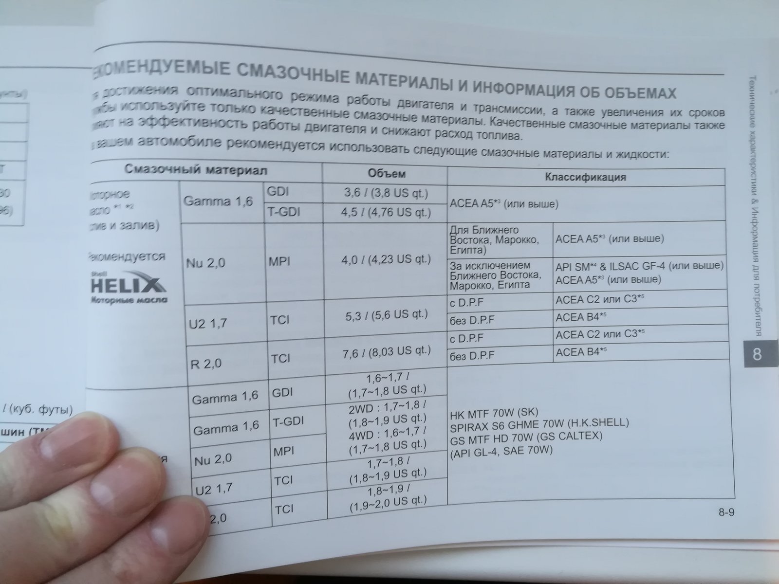

1 час назад, Илья09 сказал:
Также допуск А5 на 2.0 Nu не идёт
идет, у меня тусан 2017 года
вот мой мануал, где конкретно написано для России 5w-20:
IMG_20190112_163112.thumb.jpg.833373af90f6b15b675462c5eb764d80.jpgIMG_20190112_163022.thumb.jpg.3813405516d0aac7386f8644b97acce3.jpg
Изменено пользователем Fenix
33 минуты назад, Fenix сказал:
 Хундай это пипец...
 5w-20 тут четко прописан. Согласен, имеет место быть, безоговорочно!
но почему мы в упор не видим остальные вязкости?
В Европе вообще на первое место ставят 0w-40. С чем это связано? В Европе не задирает?
У КPower был европейский Спортейдж на «водичке»... тоже задран.

Всех будет драть практически на любом масле в большей или меньшей степени, связанной с подходом к эксплуатации в основном, манерой езды и скоростями на трассах. Может всё-таки присадки и трибосоставы только и способны свести последствия к минимуму. Наглядный пример человека из Питера с пробегом 160 тыс.км на G4NA с регулярным использованием Prolong имеется, у него , если не ошибусь, и царапин особо не было в горшках.
