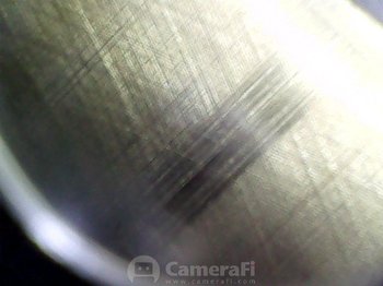

Уважаемые форумчане! В последнее время попадаются на глаза в интернете отзывы о посторонних звуках в моторах автомобилей Хендай при запуске на холодную. Хочется в этом разобраться. От чего зависит и с чем связано. Все кто смотрел цилиндры с помощью эндоскопа и обнаружил задиры просьба отписаться!
1. Тип двигателя
2. Пробег
3. Заливались ли масла спецификации ACEA A3 или ACEA C3. Если да то какого брэнда. Если не заливалось ACEA A3 или ACEA C3 но задиры присутствуют, то какие масла использовались.

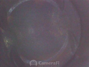

3 часа назад, Mishgun72 сказал:
Это не страшно на твоём пробеге, я не спец, но могу скинуть цилиндры Киа сид, моего тестя. Замена раз в 15 т. Пробег 150 т. На сколько мне известно лил шел. На холодную не слышал, но масло не ест, он катается и жизни радуется

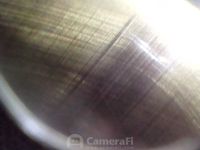

4 часа назад, Arkadiy75 сказал:
Причины задиров всегда одинаковые:
— залегание колец (севшие кольца), допускающие сильный перекос поршня в ВМТ и касание юбкой о стенки цилиндра; особенно свойственно для коротких поршней
— перегрев и расширение металлов, юбка расширяется и начинает драть цилиндр (наиболее частая причина  — забитый радиатор двигателя, скрытый за радиатором кондея и сетки на бампер)
— езда на масле израсходовавшем ресурс, особенно при тонкой масляной пленке
— нагрузки на холодный мотор, когда зазоры еще "не встали плотно"
— конструктивно низкое давление масла
Застучал на 13-ти тысячах. (третья или четвертая замена масла)
-кольца отпадают
-забитый радиатор отпадает
-масло отпадает
-нагрузки на холодный отпадают (так как грею даже летом)
Остался последный пункт?!
