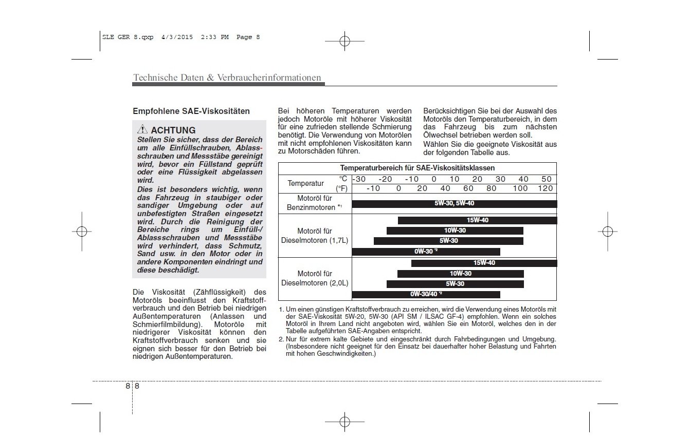

Привет, форумчане!Хочется наконец попробовать на g4kd (поддон 6 л, Спортейдж 2012 г.в., пробег 32 тыс.) PUP 5w20 вместо PUP 5w30 в зимний период. Естественно у родного мануала жидкие масла не почете. В то же время в немецком мануале от 2013 года для Спортейджа 5w20 упоминается. Как уже достала эта неразбериха с мануалами! Заранее спасибо за конструктивные советы
