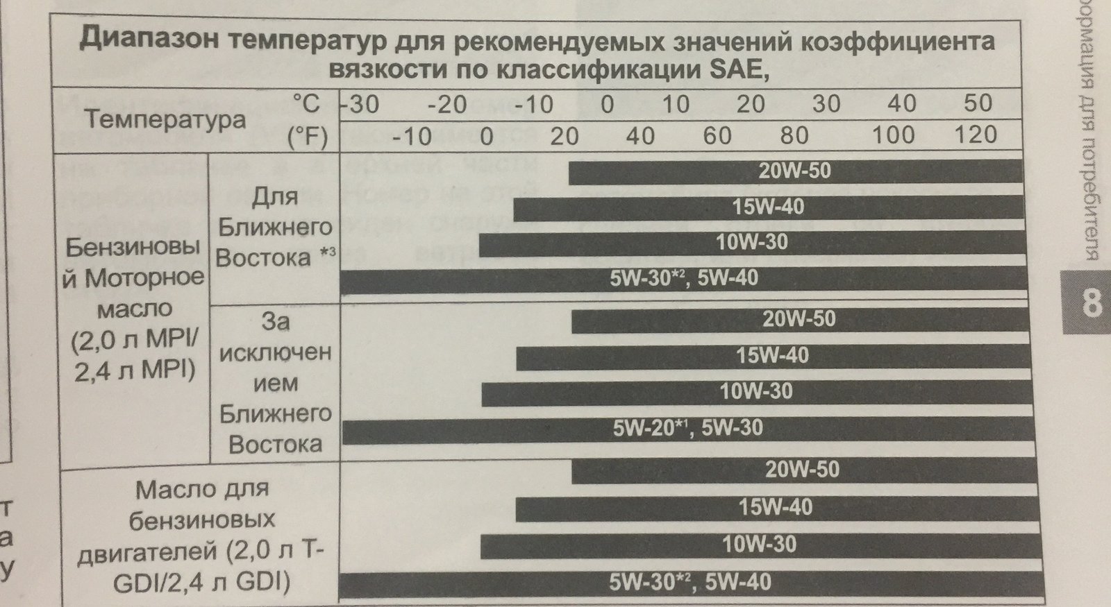

в моем мануале указано 5-20, а те мануалы которые сейчас идут там для России указаны всего 2 масла 5-20 и 5-30. Причем это допуски либо Ilsac либо А5. те кто ремонтировал движки отмечал что зазоры между поршнем и цилиндром настолько малы что густым маслам трудно попасть туда, плюс колен вал с меньшим количеством противовесов. В общем масла попадает очень мало в цилиндры а если оно будет и густое то еще хуже

9 минут назад, Илья09 сказал:
Вроде для России...машина выпуска октября 18...5w-20 в жарких странах и в бензинку 2.0 МРI не лить...
Почему это нельзя? Вот в этом мануале все кроме ближнего востока в 2 л MPI 5-20 и 5-30 . Странно что внизу написаны противоречащие фразы таблицы сверху. Тогда в какие двигатели можно лить 5-20?)) некорректный перевод здесь
Изменено пользователем val_kaz
Написано ж «кроме стран ближнего востока И бензиновых двигателей МPI»
1 минуту назад, Илья09 сказал:
Ну а в какие тогда можно лить 5-20?)) Наши перевели фразу с ошибками. Имелось ввиду что нельзя в эти двигатели 5-20 лить на ближнем востоке
3 минуты назад, val_kaz сказал:
Это переведённый мануал. Оригинал думаю был на английском языке.
сервисеая книжка также рекомендует 5-30, 5-40, 0-40...
но не в этом суть...
суть в том, почему есть 15w-40, 20w-50, а тут все упоролись на 0/5w-20???
Мануал писали наркоманы?
1 минуту назад, val_kaz сказал:
Да бог с этими 5w-20...
10w-30, 15w-40, 20w-50 почему имеют место быть???
в Хонде, например, ТОЛЬКО ОДНА ВЯЗКОСТЬ-5w-20 и ВСЕ!!!
корейцы идиоты? Мануал писали наркоманы?
