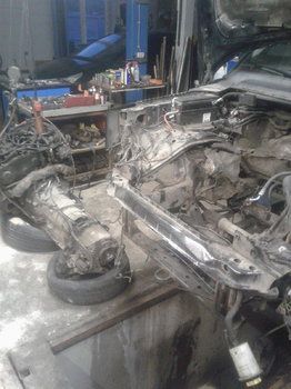

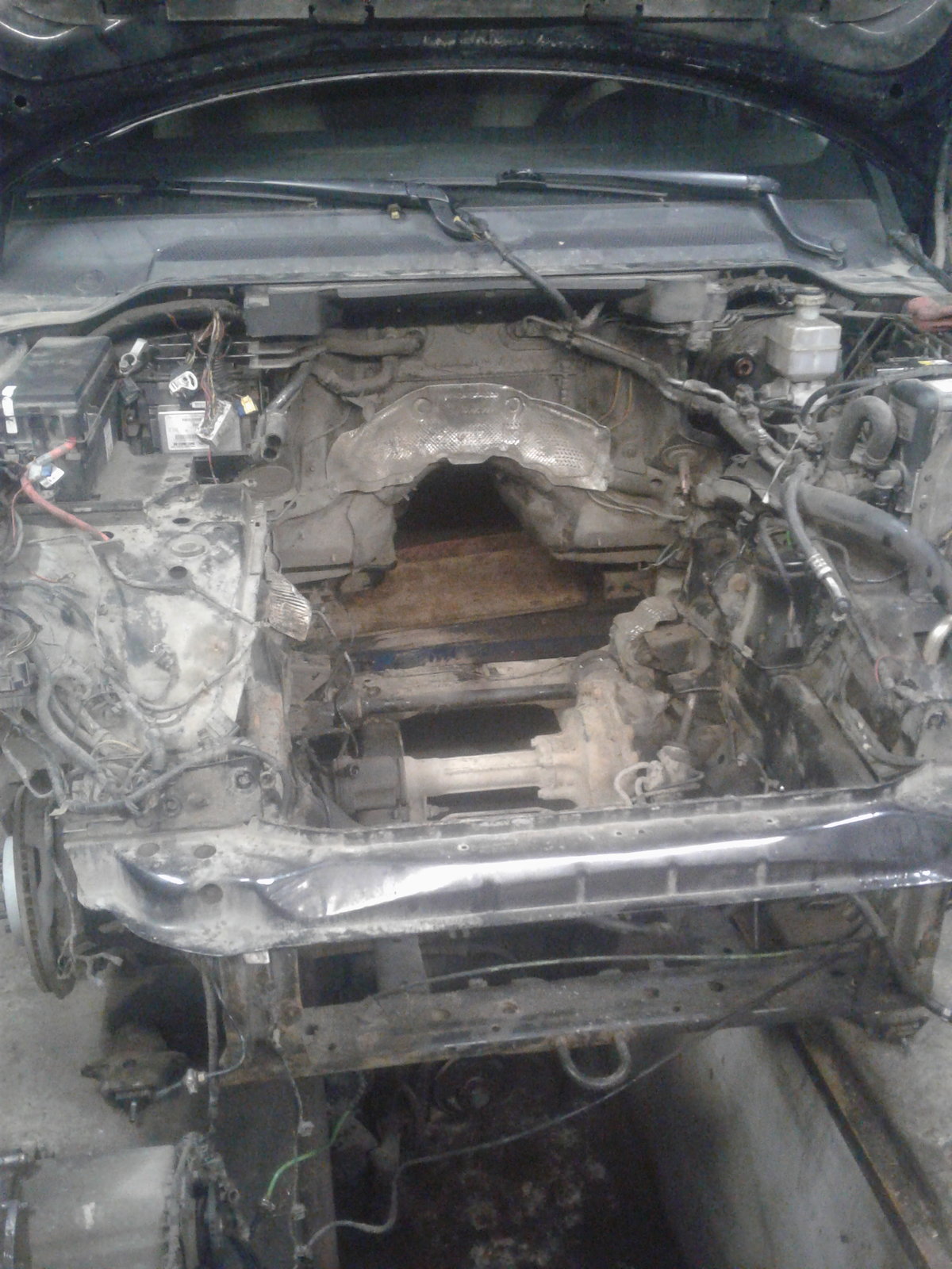

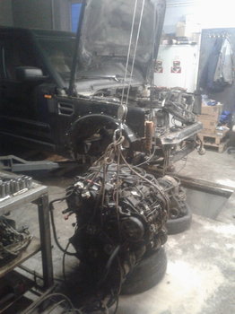

этот дебил ,на фото, вообще не думает ...
На хундаках , как и на машинах на фото , проблемы с двигателем решаются СВАПом . Вот эту машину мы строим под клиента , чтобы проблем не было , так и на хундаках надо , выбросить мотор и поставить от Мицубиши .
3 минуты назад, m724 сказал:
Типа у LR движок - единственная проблема!
