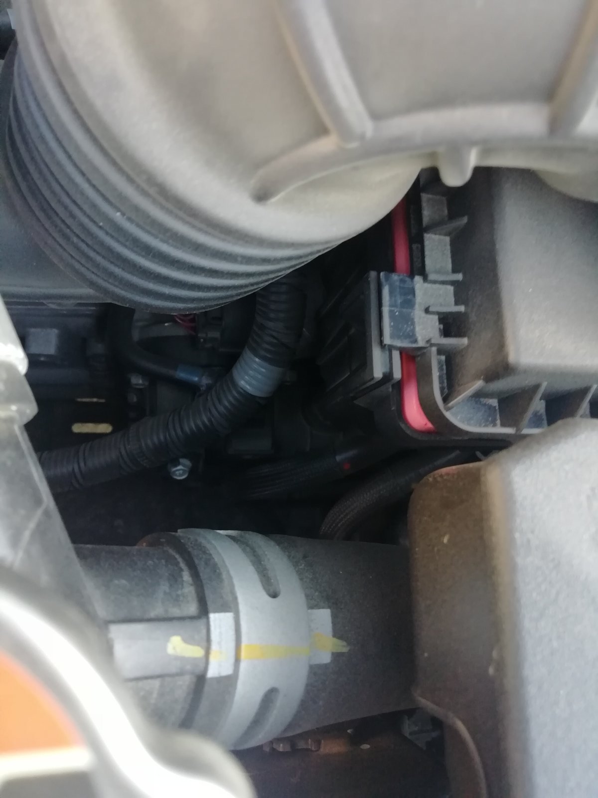

Да не, вовремя заметили, всего 100км проехали после "кривой" установки. Думаю пронесло, но если катать интервал, то думаю, говна налетит прилично, щель большая

Как раз на оборотах и появляется тарахтение двигателя если фильтр так стоит
Я тоже так подумал, что мотор будет громче работать, как бы рычать
3 минуты назад, SL1 сказал:
А сколько залетело можно примерно оценить по грязи в месте подсоса
Там получается щель сверху, т.е воздух идёт мимо фильтра и сразу в мотор (т.к в идеале, воздух идёт снизу и потом через фильтр)
10 минут назад, Роман 73 сказал:
Кто такие криворукие?
29 минут назад, Евген 48 сказал:
Кто? Сын чуданул , хорошо мне сказал, что мотор после замены масла как-то громче стал работать, на оборотах (на скорости). Масло ему поменяли на СТО, а воздушный и салонный фильтры, ессно сам. И ведь уже не в первый раз на этом авто меняет. И что я ещё заметил - его 1,6 G4FG 2020 года выпуска, намного тише работает на 0w20, причём и зимой, и летом. Сначала в моторе было МПЗ, думаю 0w20, потом зимой и весной мы 2 раза сами заливали 0w20 и вот сейчас летом уже во-второй раз льём 5w30 ILSAC и оба раза мотор громче работает, чем до этого на 0w20, не нравится ему эта вязкость
2 минуты назад, Роман 73 сказал:
Ну всё, жди хороший отёл задиры:sarcastic:

Да нее, всего 100км и в основном по городу, средняя скорость 23км/ч. Думаю, для излишка металлов очень маленький интервал

Если катать полный интервал, то думаю однозначно песка накидает в мотор, а там и до задиров недалеко, да. Совершенно с этим согласен
1 час назад, Роман 73 сказал:
Если вот так криво поставить воздушный фильтр, то много пыли/песка может залететь в мотор? Щель приличная. И может ли двигатель с такой щелью (с неплотно установленной крышкой воздушного фильтра) работать громче, особенно на оборотах?  Р.S: крышка не попала в пазы при установке, видимо, слишком торопился человек)))
посмотри на дросель...думаю ничего страшного...вот если по грунтовке за камазом...:D
