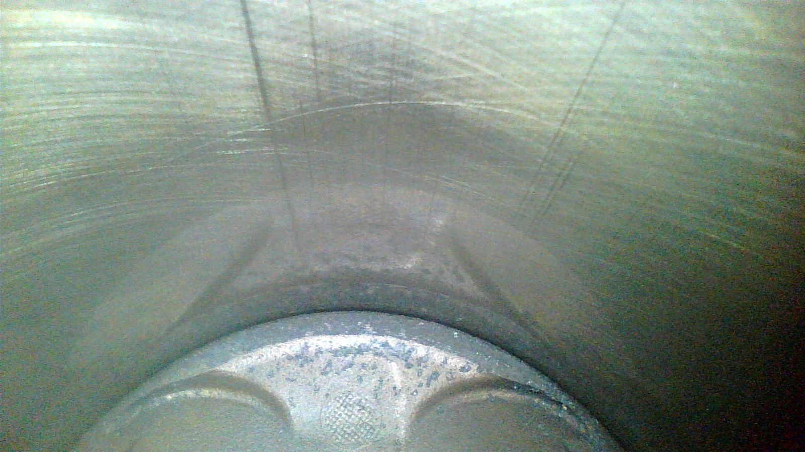

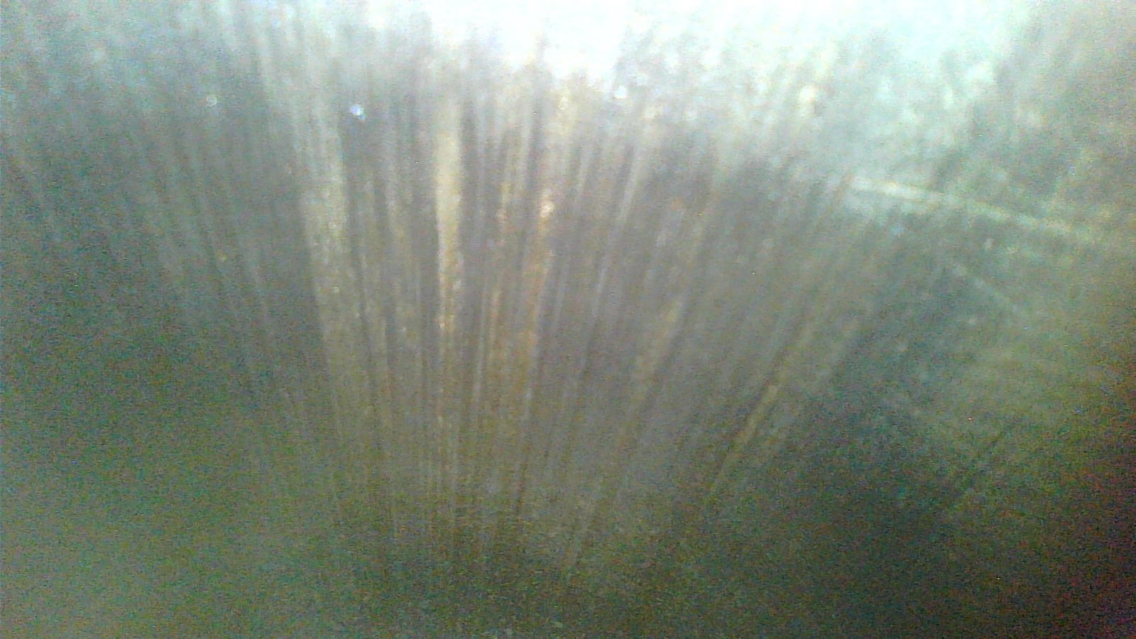

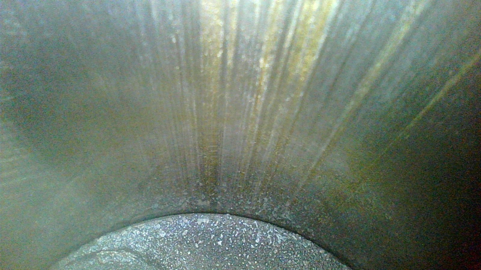

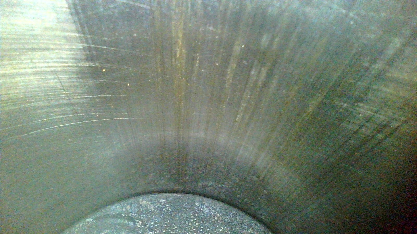

Вот видимо и решился вопрос у меня с маслом, ибо задиры в 2,3 и 4 цилиндрах. Сегодня проверил.
теперь то ясно, что сидеть выбирать супер пупер крутое и дорогое масло смысла то и нет…
что самое интересное, за 5 тысяч пробега съела всего пол уровня, не дымит, однако на холодную стучок есть, разогревается - пропадает.
