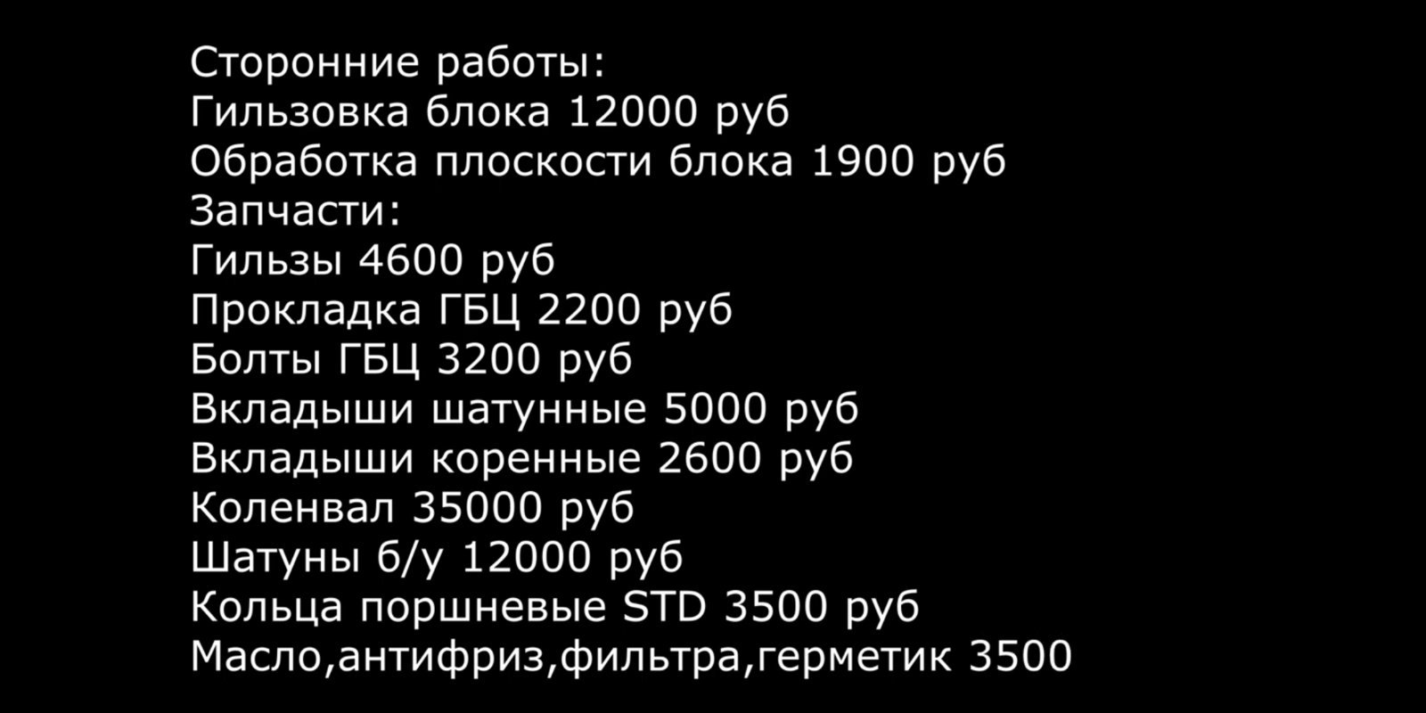

Hapterrow цены до подорожания (скрин), но скорее всего вы правы и ремонт у вас обойдётся малой кровью, ибо пока ещё только ранняя стадия задиров
Роман 73
  08.04.2022 в 04:48, Роман 73 сказал:
Раскрыть

  07.04.2022 в 01:44, Hapterrow сказал:
Эта информация требуется мне для ПРИМЕРНОГО расчета стоимости
Раскрыть
Под ключ, вилка от 150 до 250т.р., в зависимости от состояния пациента.
