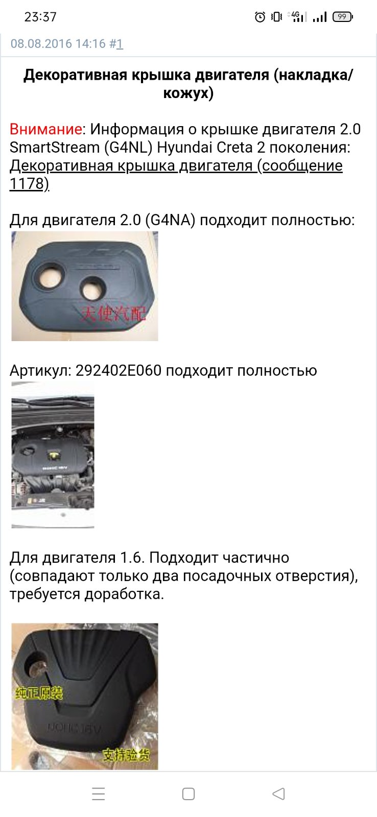

На 1.6 и 2л. кретах крышек не было до 2020г., после фейслифтинга не помню.
3 часа назад, Евген48 сказал:
На 2,0л движках точно не было крышек сверху мотора?:shok: Да ну на...
Изменено пользователем VV"351
21 минуту назад, VV"351 сказал:
Ну если не веришь, спроси на том же драйве у владельцев.
24 минуты назад, Евген48 сказал:
Да, ладно, пёс с ним. Но, как-то это странно.
VV"351 с профильного, тема создана в августе 2016г.
Screenshot_2022-07-17-23-37-18-54_40deb401b9ffe8e1df2f1cc5ba480b12.thumb.jpg.6da272493386abbd385dba93e4734b86.jpgScreenshot_2022-07-17-23-37-27-55_40deb401b9ffe8e1df2f1cc5ba480b12.thumb.jpg.01ede18c550ab25e86b085e1220d2cb4.jpg
Евген48  они крышки на двигатель поставили, а свечные убрали, я на свой свечную покупал)
39 минут назад, исламыч сказал:
Увы, не в случае с каретой, на 1.6 просто свечную убрали, и ничего не поставили:sarcastic:
