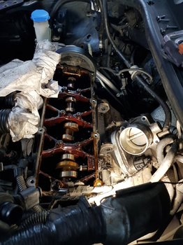

Всем добра! Делюсь своим опытом использования масла Motul X-Clean Fe 8100 5w-30. Aвтомобиль VW Jetta V 2008 г.в. , с двигателем 1.6 BSE, пробег 60% город 40% трасса, стиль вождения спокойный – резко не газую, езжу на оборотах 2500-3500. Покупал авто в 2014 г. с пробегом 62000 км. Прежний хозяин заливал Mobil 1 5W-30 ESP Formula. С момента покупки заливал мотюль с периодичностью 15000 км. пробега. Стоит отметить что масло не выгорало при данном режиме эксплуатации. На 15000 пробега доливал 600 г. масла максимум. Но! При поездке в Сочи на 5000 км. в обе стороны ушло 1.5 л. масла – это правда при многочасовой езде со скоростью 130-160 км/ч.
На пробеге 150000 км. менял прокладку клапанной крышки:
Результатом остался не доволен. Почитав Ваш форум принял решение произвести раскоксовку двигателя «дальневосточным» методом, и перейти на более дешёвое масло с периодичностью замены 7500-8000 км.
