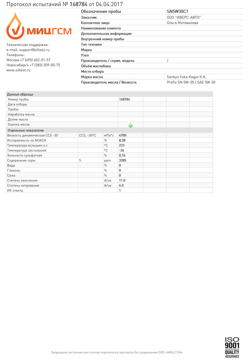

Profix 5W-30 API SN свежее
Анализ этого масла Profix 5W-30 API SN правда другой партии, проводился в лаборатории Oil-Club ранее.
Обратите внимание как лаборатории подтверждают данные друг друга
http://www.oil-club.ru/forum/topic/14557-profix-5w-30-api-sn-svezhee/
Анализы сделанные в разные года, разными людьми, в разных лабораториях...
@Wald, если вспомнить другие анализы МИЦ ГСМ, то НОАК у них на 1-2% ниже, чем у других лаб.
Тогда понятно, ~10,5 больше на правду похоже.
низкий NOACK это особенность МИЦГСМ, с кальцием 2800 это конечно многовато, но как вы недавно наверное видели в FAQ, где я рассчитывал погрешности сводимости лабораторий, с кальцием даже расхождение 400-600ppm считается нормой по стандарту ASTM 5185. Можете сами посчитать в этой теме все есть:
http://www.oil-club.ru/forum/topic/26602-sravnenie-treh-laboratorij-plm-labs-urtc-teid-titan-re/page-7
Кстати спасибо Fireman1975 что поднял этот вопрос, потому как я ранее всегда ленился посмотреть а каковы там погрешности...
@torcon, кальций кальцием, но с измеренной сульфатной зольностью здесь тоже большая погрешность, только уже в обратную сторону. Это масло пытаются искусственно превратить в малозольник ACEA C2? Вот, к примеру, масло ACEA C2 с измеренной старой лабой сульфатной зольностью 0.82 .
P.S. Довольно грамотный подход - улучшение "моющих свойств" (кальция) при снижении зольности, получаем "моющий" малозольник, подходящий для современных авто с катализаторами, требующих Евро-5! :D
@Wald, так я про это же: почему азиатское масло в этом анализе превращают в малозольник типа C2? :) Я тоже не верю:
Кальция 2800ppm и зольность 0.76 - не верю.
Я не понимаю, кто и во что превращает, обычная неточность. Владельцы азиатских машин такого слова и не знают :) Ради кого стараться?
1. Масло нормальной вязкости, подходит под классификацию SAE 5w30, хорошо подходит для азиатских ДВС, топливосберегающее.
2. Высокое щелочное 8,7 - масло обладает хорошими моющими способностями. При этом кислотное нормальное - 1,59.
3. Зольность очень низкая для того щелочного 0,76%, EGR и катализаторы не будут забиваться лишними отложениями.
4. Температура застывания -36С довольно высокая для 5w, уже не в первый раз такое встречается в азиатских маслах.
5. Вязкость имитации холодной прокрутки с запасом 4700мПас, завести двигатель при -30 получится без проблем
6. Температура вспышки 223С нормальная для маловязкого масла, но встречаюлись результаты и лучше.
7. Хороший индекс вязкости 162 для 5w30, масло термостабильно в широком диапазоне температур.
8. Серы мало 0,329% - современный пакет присадок и отсутствие минералки в базе, проблем нет.
9. Испаряемость по Ноаку 8,38% хороший показатель для маловязкого 5w30.
10. Молибден присутствуют в малой дозе 0,027г/кг как модификатор трения.
11. Масло скорее всего на основе гидрокрекинга VHVI без ПАО и эстеров.
12. Противоизносных присадок нормальное количество.
13. Бора в качестве десперсанта нет вообще.
Хорошее масло для ДВС требующих w30 масло, подходит для зимы с температурой около -30С.

Высокий индекс вязкости 162
он обычный тут.
Судя по составу тишиной отличаться не будет.
Оно тихое будет, просто молибден там самый молибденистый - трехядерка ;)
