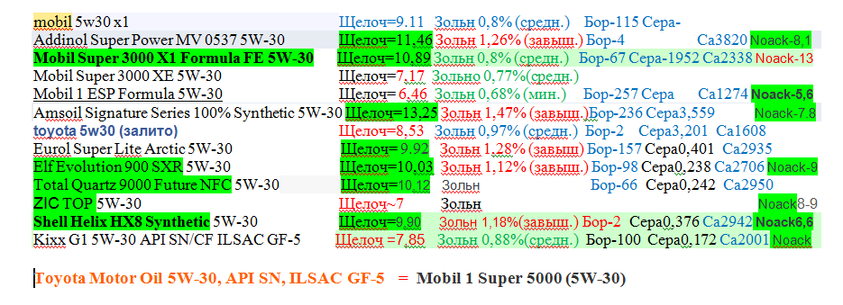

По маслам сделал небольшую таблицу, но во многом еще не разобрался. Более подходящие по цене и показателям.
 Mobil Super 3000 X1 Formula FE 5W-30, но смущает Ноак 13%.

Немного обновил свою таблицу, не вникая в компоненты масла, базу ПАО GTL AN и т.д, больше всего нравится ШЕЛЛ (и ценой и требуемыми,на данный момент,показателями)

Раскрыть
Смешали все в одну кучу, ACEA A1/B1-A5/B5+API SL-SN+ ILSAC GF5. Все под одну гребёнку, еще и С2/С3, хотите получить определенные показатели по золе сульфатной, noack, tbn, не учитывая спецификации, базу, допуски и тд. :pardon:Хотите от а1/а5 зольность как от ILSAC, от API SN хотите уровень ZDDP как от SL и TBN туда же. Я не специалист, можете меня не слушать. Но получается "картина маслом".
