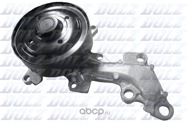

кстати помпа подтекала, поменял на дольц, с виду как ориг выглядела, не может же быть у нее производительность заметно хуже по идее.
