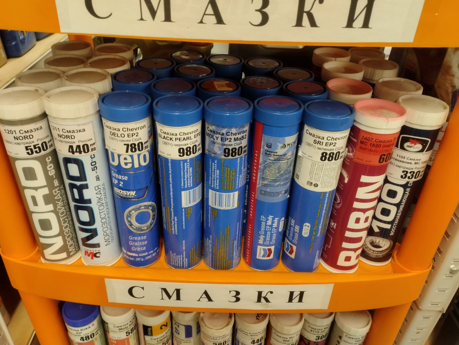

В Калининграде нашел по 980 р. Черную жемчужину.
Остатки или паралельный импорт из европы?
12 минут назад, Андреас сказал:
Скорее остатки.

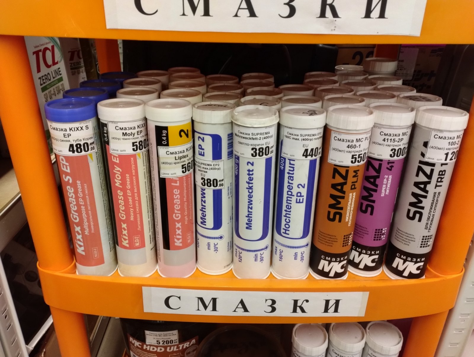

Не знаю. Пока не видел. Шеврона в том магазе 3 вида. Завтра фото выложу, полочки со смазками.

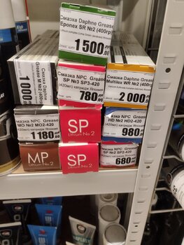

цены конечно у вас в рознице,  в 2-3 раза ниже чем у нас на Озоне...:good2:
16 часов назад, Eger650 сказал:
:good2:Дорого-богато у вас в плане широты выбора и товарного изобилия!:drinks:
Нам бы сейчас ваши прилавки с вашими ценами...:sarcastic:
Дело грейс, СРИ, блак перл и  моли лучше иметь в запасе...:Connie_cleaning-glasses:
Все таки дело- имеет можно сказать одгезию и липкость если не наравне то не хуже чем хваленая зеленка ЛМХ..- ее в качестве редукторной смазки хорошо применять - немного подкорректировав консистенцию в электроинструментах, мотокос и тд.
