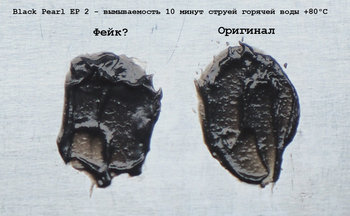

Простояла новая туба несколько дней открытой - запах не выветрился и не поменялся. Он по-прежнему  сильно отличается от предыдущей и если бы определял вслепую, легко бы спутал с Castrol LMX. При нагреве феном обе смазки не текут вплоть до обугливания. Под струей горячей воды в течение 10 минут практически не вымываются. Не знаю прям что и думать. Закладывать в подшипники боязно. Может кто знает, как можно надежно распознать литиевый комплекс в домашних условиях?
На вид одинаковы, тесты прошли одинаково и разницы я не вижу, структуры похожие.
Под температурой литиевый комплекс потёк бы раньше, мыло ещё раньше, да и в опытах с горячей водой было бы разница.
Есть конечно вариант, что для подделки использовался сульфанат кальция...
Я бы использовал смазку по назначению и не заморачивался.
Изменено пользователем verlube

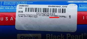

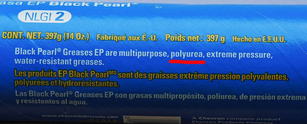

Тщательно сравнил тубы - полное совпадение даже в мелких деталях, включая форму шрифта даты изготовления. Практически нет сомнения, что тара
изготовлена на том же заводе. Но одна странность все-таки есть. Что бы это значило?
P9040316.thumb.JPG.5d9ab2a0683c5a75699f796d83b123da.JPGP9040315.thumb.JPG.f92358d505891de7a7290ad422b5eb0d.JPG
У нас на многих смазках пишут, что они литиевые вне зависимости от типа загустителя. Других просто не знают.
