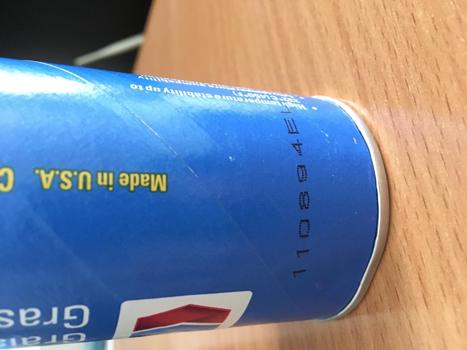

Спрашивал ранее по сроку годности этой смазки, но сообщение потерялось,
На тубе не нашёл информации, кроме вот этого кода, может это и есть срок годности или производства ? Подскажите кто в курсе
При соблюдении основных условий хранения ( в штатной упаковке в закрытом виде и при температурном диапазоне выше 0 и до +30 С ближе к нижней границе ) гарантийный срок годности смазки составляет не более 5 лет .
