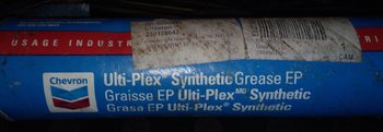

Это две совершенно разные смазки
https://motoroil24.ru/catalog/type/smazka/oil-plastichnaya-smazka-chevron-ulti-plex-grease-ep-nlgi-2-offer-50538/
Вот тут паспорт по первой - это минеральная смазка и с консистенцией 1 и 2
Vasek555 , при всём уважении ...  Вот тут ни разу не аргумент.
Неоднократно сам говорил новичкам, что ссыли на магазы второго, третьего уровня - ТУТ не катят! Чего там только в них не напишут.
Нужны первоисточники - т.е. ссыли на головной (материнский) сайт и (или) на документацию от производителя.
Всё больше горю желанием увидеть ТДС на Ulti-Plex Synthetic Grease EP NLGI 1.5

 Отвечаю:  Преследую цель и хочу разобраться по сути:
Где на тубе смазки Шеврон указана требуемая консистенция - 1.5 ...
Но по существу:
Ulti-Plex EP -  не имеет в обозначении  сути - Synthetic, так что мимо.
На эти "грабли", при выкладывании кодов, лет несколько назад, сам наступал - поправил.
Ulti-Plex HV Synthetic EP -  ключевое слово HV, опять таки мимо. Ну никак не вяжется заголовок документа с требуемым "Ulti-Plex Synthetic Grease EP NLGI 1.5"
Ulti-Plex Synthetic EP - Спасибо! Вот это вроде гораздо ближе - ибо в документе мелькнуло 1,5
Но ... где пресловутые 1.5  в обозначении Chevron Ulti-Plex Synthetic Grease EP NLGI 1.5 ?
Осталось найти смазку  на тубе которой будет написано 1,5
:beer:
1 час назад, konung сказал:
Вам шашечки или ехать?

У Chevron Ulti-Plex Synthetic Grease EP артикул 250188 пенетрация неперемешанной смазки 295, перемешанной - 315. Сам производитель, бессовестно нарушая ISO 2137, пишет в TDS NLGI1,5. Если вас лично так сильно расстраивает или беспокоит такая его двуличность, можете написать в штаб-квартиру Шеврон, или, с таким же успехом, в спортлото. Пенетрация в документе указана, а как смазку при этом обзывать, в конце концов, можете для себя сами решить, главное всё равно артикул.
На тубе ультиплекс синтетик, кажется, вообще NLGI не указан. Не могу сейчас свою посмотреть. Но они и не обязаны.
Изменено пользователем Screwdriver78

Так на тубе и написано 1,5,купите смазку и все увидите.
В Mon Jan 28 2019 в 18:16, Tarhun сказал:
Обсмотрел всю тубу - не нашел. Может внутри на стенках?
14 минут назад, Tarhun сказал:
У вас может и внутри на стенках,а на моей снаружи:)
Фотографией подтвердите?
LoneWolf_SPb Вчера специально достал, осмотрел всю тубу, нигде не написано про консистенцию...
В 29.01.2019 в 21:47, LoneWolf_SPb сказал:
Я свою тоже осмотрел - не нашел. Есть только на этикетке от магазина.
Shurick Нууу, это не считается. Магазин вообще что угодно может написать.
Я например когда SRI заказывал , она у них шла как Chevron SRI EP.
Изменено пользователем Zhigoulie
8 часов назад, Shurick сказал:
Ждём фото уникальной тубы шеврона от @Tarhun .
Вообще-то,я тубы по мере использования подрезают,и на данный момент остались куски по сантов 8,в гараже буду,гляну,что сейчас на них там вообще из надписей осталось
