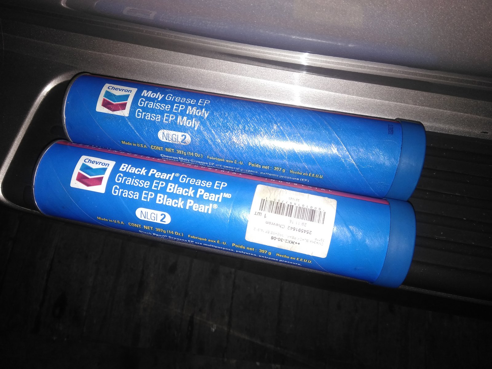

Короче вещдок обрезан,и на этом огрызке информации минимум
На упаковке данной Синтетик смазки нет информации о том, какой консистенции данная смазка, а на других тубах не Синтетик смозок Шеврон консистенцию пишут под названием смазок...
Изменено пользователем kazan801@yandex.ru
Ошибка слова

В 27.01.2019 в 22:53, verlube сказал:
Не совсем понимаю в чём Ваши сомнения и какую цель преследуете.
Как "следователю":  "По существу заданных мне вопросов могу пояснить следующее ..." (с) ;)
Коллеге срочно понадобилось перебить смазку в ШРУСах. Ну, типа, всё как всегда и обычно в нашей жизни, - вот прям сразу "с горы на лыжах" ...
Обратился за помощью ко мне, подозревая, что у меня, как у масломаньяка любителя лубрикантов, может иметься подходящее.
Я, ничтоже сумняшеся, под тлетворным воздействием Ойл-Клуба, дал ему во внутренние Ulti-Plex Synthetic Grease EP NLGI 1.5.
После того как перебил смазку, он, видимо, где-то подсмотревши, что туда надо NLGI 1, стал моему мозгу "акушером".
И вот, чтобы разделить "коллективную ответственность", я и задал конкретный вопрос ГДЕ на тубе указание про "вязкость"?
Однако "что-то кажется идёт не так"...(с)  :pardon:
Спойлер
В 28.01.2019 в 22:16, Tarhun сказал:
Так на тубе и написано 1,5,
купите смазку и все увидите.
Отдал 2 "старых" тубы -  и не увидел про 1,5.
И купил 2 новых  ... Ничего нового про 1,5 на 4-х тубах так и не увидел.
В 30.01.2019 в 21:43, Tarhun сказал:
У вас может и внутри на стенках,а на моей снаружи:)
Прошло больше месяца!  Подтверждения будут? Фото обрезанных туб не канают ...

konung
Ультиплекс вроде как существует только в варианте 1.5, поэтому ваши метания беспочвенны. Но вот в триподы вы его возможно зря дали другу.
4 часа назад, konung сказал:
При всём уважении ... Не-а... :acute:
 - При получении тубы в инет магазине покупатель прям на документ продавцам фэйсом тычит или смотрят на надписи на тубе?
 - Смазку обзываю не я, а производитель.
Withmore's Omnilith GL - на тубе нет указания консистенции
Huskey HTL-500  - на тубе нет указания консистенции
Aimol Greasetech Barium Complex EP 2 SHS  - на тубе нет указания консистенции
Petrocanada Precision Synthetic Moly  - на тубе нет указания консистенции
Рикос Графитная простигосподи УСсА  - на тубе нет указания консистенции
 - это из того, что я прямо сейчас могу посмотреть.
Почему-то все эти производители решили не заморачиваться указанием консистенции на тубе, видимо, сознательно обрекая "фейсы" бедных продавцов на "тыкание в документы".
Как видим, нет никакой устоявшейся практики. 2/3 производителей указывает на тубе консистенцию, 1/3 нет. При том что вязкость базы (намного более важный параметр, определяющий узлы и условия применения смазки) не указывает на тубе почти никто. А некоторые вообще ограничиваются информацией в стиле "Смазка точно збс 146%"
