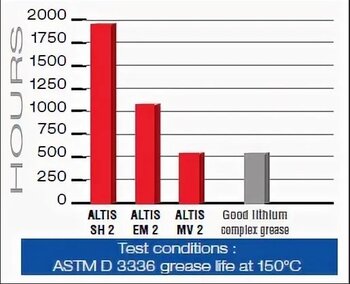

1)с каких пор минеральные смазки имеют ресурс в 2000 часов при 150 градусах:)))??;)
