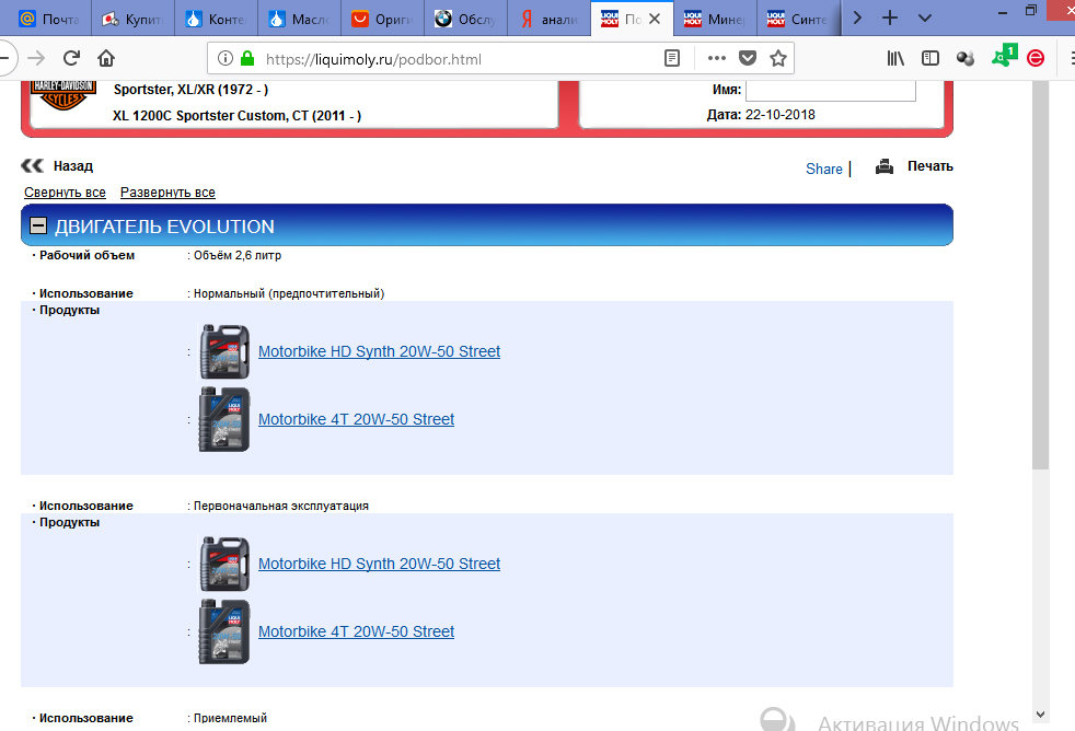

У Ликви именно в XD есть масло первой заливки и повседневное(предпочтительное).

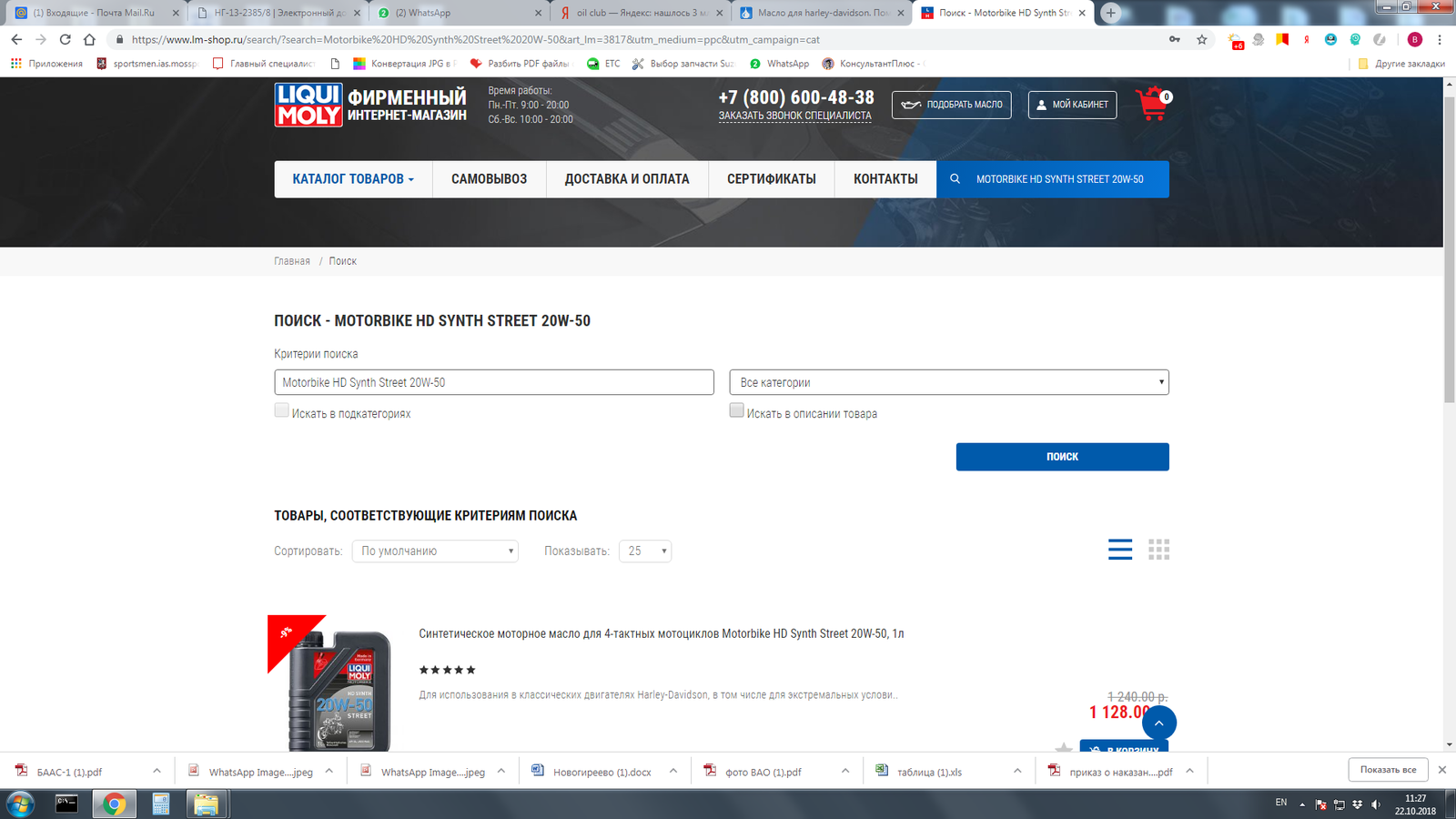

адекватный ценник??? 1128р.+ это адекватный ценник? не понимаю почему оно так дорого стоит.
  22.10.2018 в 08:29, Puti сказал:
Раскрыть
Стоит это масло 1000+- руб. если не смотреть его в оф магазине! И ценник этот более чем адекватен, обрати внимание на цену Motul 7100 или  BEL-RAY и может прояснится, а мне кажется LM то получше будет?! Да и Maxima тоже немного дороже, а не известно лучше или нет.
Про RedLine спору нет, оно неверное будет по круче, но ценник уже.......
У ЛМ масло первой заливки и на постоянку одно и то же (2-а на выбор), ничего тут странного нет.
