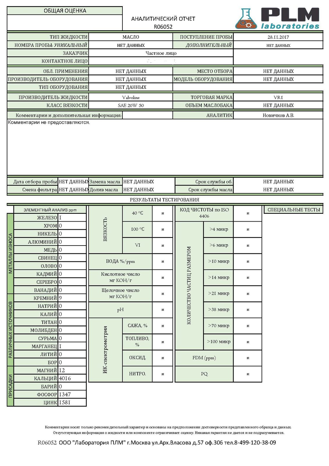

Помоги найти ссылку на лаб.анализ Валволайн, был где-то

32 минуты назад, potapi4 сказал:
Если анализ тут-в форуме - в самом низу страницы Гугло-поиск по форуму
57 минут назад, potapi4 сказал:
https://www.bobistheoilguy.com/forums/ubbthreads.php/topics/4177567/1
