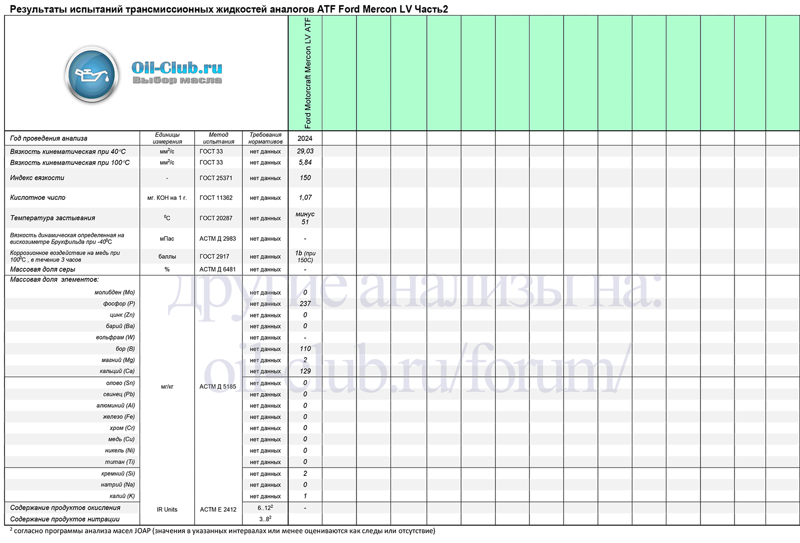

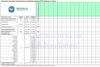

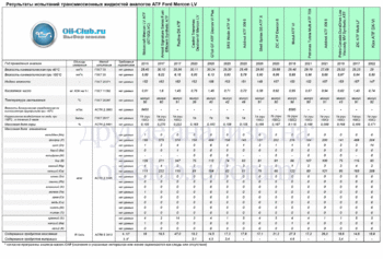

Сводная таблица жидкостей АКПП аналогов Ford Mercon LV
а чего вы выделили форд ветку в отдельную графу? зачастую все эти масла имеют общие допуски с WS, проще уж называть мультики низковязкие))
да так на всякий случай сделал что бы сравнивать именно по мерконам. :) По сути да это Toyota WS
Чем этот допуск принципиально от TWS отличается? Они взаимозаменяемы?

В 07.08.2018 в 15:26, Vanok сказал:
1-амсойл
2-редлайн
3-лв
Так?
Аналогов скажем прямо очень мало.
