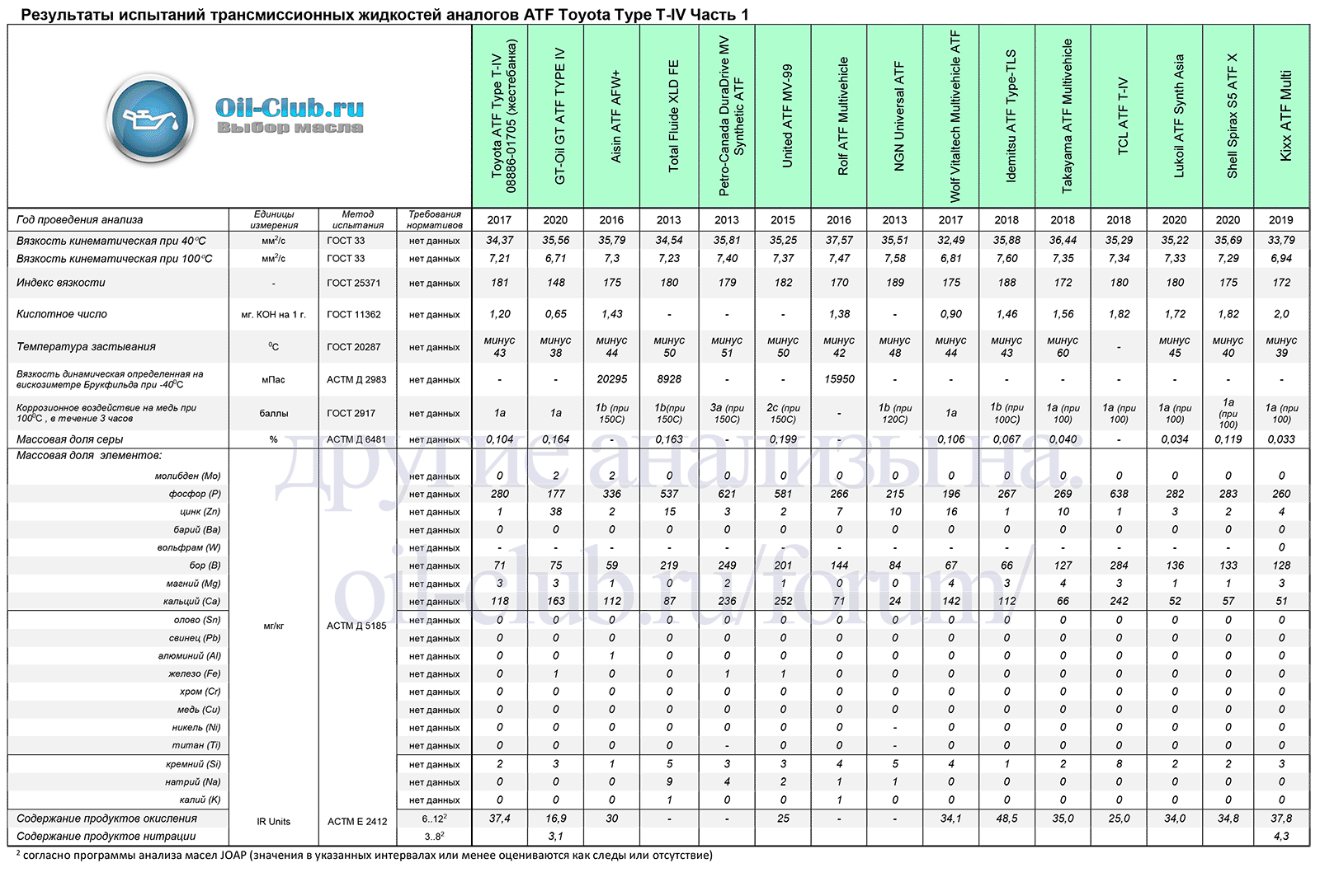

Популярное сообщение torcon 81 639 Опубликовано: 20 апреля 2017 Популярное сообщение Поделиться Опубликовано: 20 апреля 2017 Сводная таблица жидкостей АКПП аналогов Toyota Type T-IV за проведение анализов спасибо всему Ойл Клубу. последняя редакция 15.09.2022. ATF Toyota Type T-IV New.pdf В таблице принимали участие следующие анализы Ойл Клуба: 1) Toyota ATF Type T-IV 08886-01705 2) GToil GT ATF Type T-IV 2020 3) Aisin ATF AFW+ 4) Total Fluide XLD FE 5) Petro-Canada DuraDrive MV Synthetic ATF 6) United ATF MV-99 7) Rolf ATF Multivehicle 8) NGN Universal ATF 9) Wolf Vitaltech Multivehicle ATF 10) Idemitsu ATF Type-TLS 11) Takayama ATF Multivehicle 12) TCL ATF T-IV 13) Lukoil ATF Synth Asia 14) Shell Spirax S5 ATF X 15) Kixx ATF Multi 16) Fuchs Titan ATF 4400 17) Mobil ATF 3309 18) G-Box ATF Far East 19) Liqui Moly ATF Top Tec 1200 20) Castrol ATF Multivehicle 21) Eni Rotra ATF Multi 22) ZIC ATF Multi HT 23) Taneco ATF Asia 8 Ссылка на сообщение
Рамин 0 Опубликовано: 28 апреля 2018 Поделиться Опубликовано: 28 апреля 2018 17 часов назад, torcon сказал: TCL ATF T-IV добавил. Torcon исходя из таблицы теперь мы видим что TCL занимает лидирующую позицию по пакету присадок? И такой вопрос, исходя из всех представленных позиций и результатов анализа, на какой бы остановился сам для своего автомобиля? Ссылка на сообщение
torcon 81 639 Опубликовано: 28 апреля 2018 Автор Поделиться Опубликовано: 28 апреля 2018 1) Исходя из рекомендаций завода, лидирующую позицию занимает оригинал 1) Toyota ATF Type T-IV 08886-01705 2) Исходя из полного соответствия оригиналу лидирующую позицию занимает 10) Idemitsu ATF Type-TLS 3) Исходя из количества эстеров лидирующую позицию занимает 10) Idemitsu ATF Type-TLS 4) Исходя из жирности пакета присадок и универсальности (так как эти масла удовлетворяют более широкому спектру спецификаций в разные коробки) занимают одинаковые масла 2) GToil GT ATF TYPE IV 5) Petro-Canada DuraDrive MV Synthetic ATF 6) United ATF MV-99 12) TCL ATF T-IV Я бы сказал так Ссылка на сообщение
