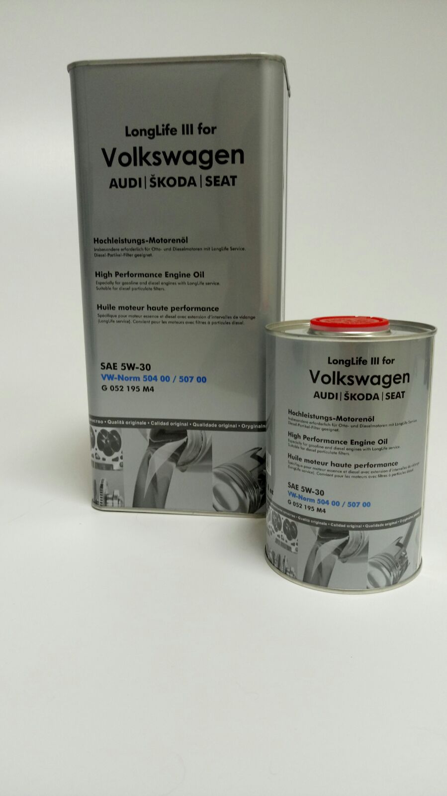

  16.11.2016 в 00:14, Miki сказал:
Привезли новое масло VW в железной банке. Ребрендинг канистры прошел скажу удачно.!!!!! Смотрится СУПЕР
Ну должно же хоть что-то оправдывать такую цену.
