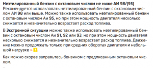

@Случайный прохожий, у тебя на лючке только 98 или ещё в скобках есть цифра меньшего размера 95?
Насколько помню (лень сейчас в гараж идти), написано "min 98(95)", т.е. 95 можно лить в исключительном случае, до ближайшей заправки, естественно, с потерей мощности и без сильной нагрузки.
P.s. Если очень интересно, могу завтра глянуть на лючок, так сказать, освежить воспоминания. :)

  16.03.2017 в 19:59, Случайный прохожий сказал:
В мануале от шкоды, когда на лючке 98 а в скобках 95, как раз написано(прочти внимательно)
  16.03.2017 в 19:36, Случайный прохожий сказал:
Пруф есть? Могу отослать сюда (страница 198). У меня на лючке указан не ниже 98, но это в стоке, впрочем, как и на текущей прошивке.
P.S. Повторюсь, не знаю, что указано на лючке октавии с мотором 1.8

  16.03.2017 в 20:32, Дмитрий_ сказал:
Допустим, однако, также стоит обратить внимание на увеличение расхода 95 в случае его заливки, а выше намекали, что 98 - это дорого, так по факту, то на то выйдет. :) К тому же, речь не обо мне, у меня прошивка под только 98.
