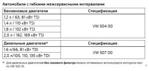

Производитель, в лице завода, рекомендует 504/507 для ГИБКИХ межсервисных интервалов, коими рекомендуемые на данном форуме интервалы в 5000-7500-10000 км, основанные на примерном подсчете моточасов и являются.
Из мануала Октавии А7:
Если же под "производителем" понимается ОД, так он и интервалы рекомендует в 15000..
Изменено пользователем sergun
  07.02.2018 в 09:07, sergun сказал:
Полагаю, что нужно оставлять аналогичные предупреждения к подобным заявлениям..
