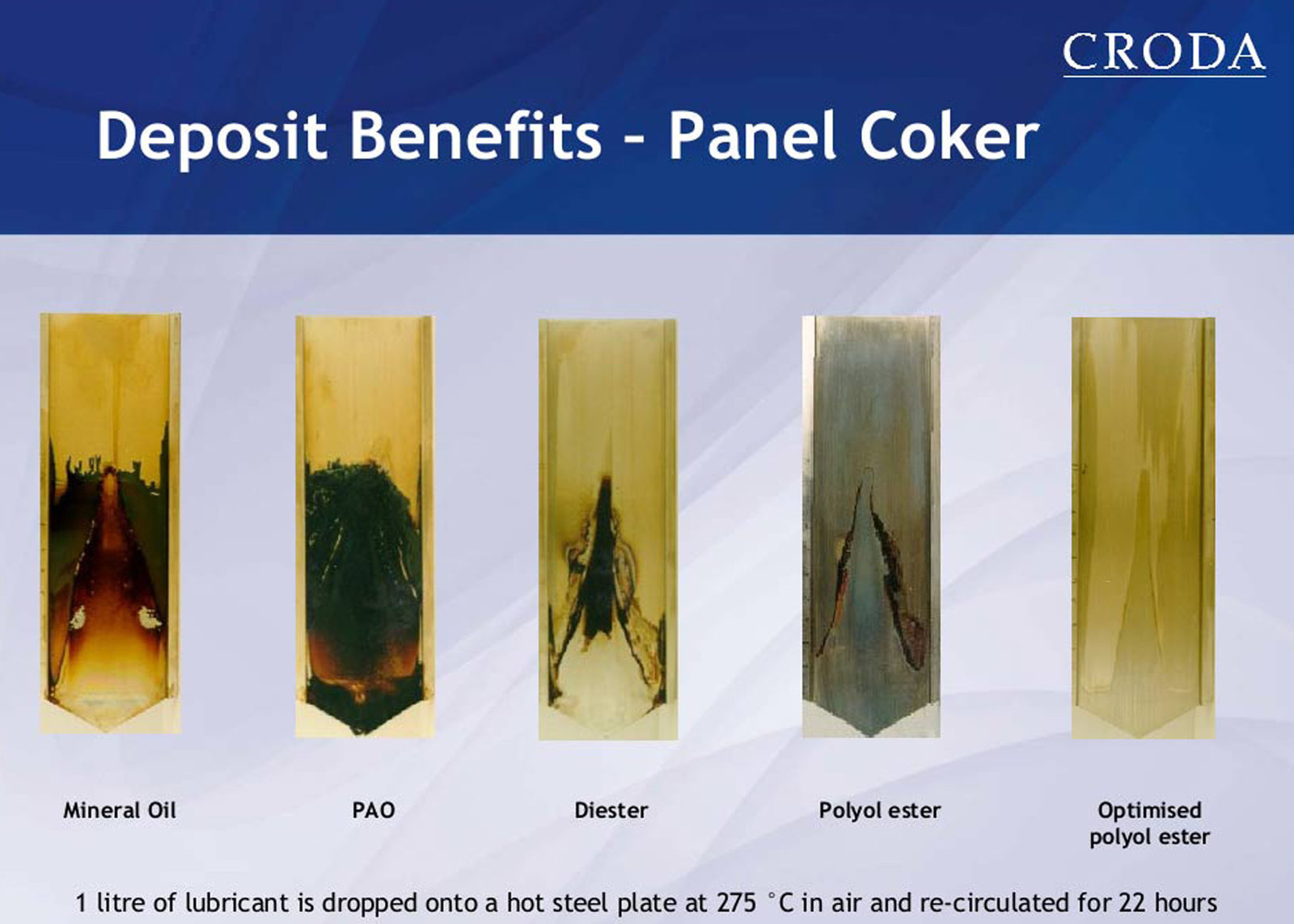

читал что, noaсk больше маркетинговый параметр! Типа, а почему при 250 градусах измеряют, а не 400 или 240? Де, при повышение или уменьшение температуры, масла по угару могут меняться местами и т.п. и т.д. В общем, может это из разряда конспирологии, но тот кто не первый день живет, понимает, что маркетинг убил качество
Savalainen в какой-то степени да, но косвенно говорит о базовых маслах/пакетах
я же писал вот о чем, что вышеуказанное масло дает вкупе с2/с3 зольность+noack+5w-30(экономию по сравнению с 5w-40 часто рекомендованным VW)+504/507+Pao/Gtl+ester/an.Pao все-таки для турбины оптимально, но в связке с эстерами, если и угарает/уходит от отжигов то гораздо чище, чем просто PAO+гр3.
