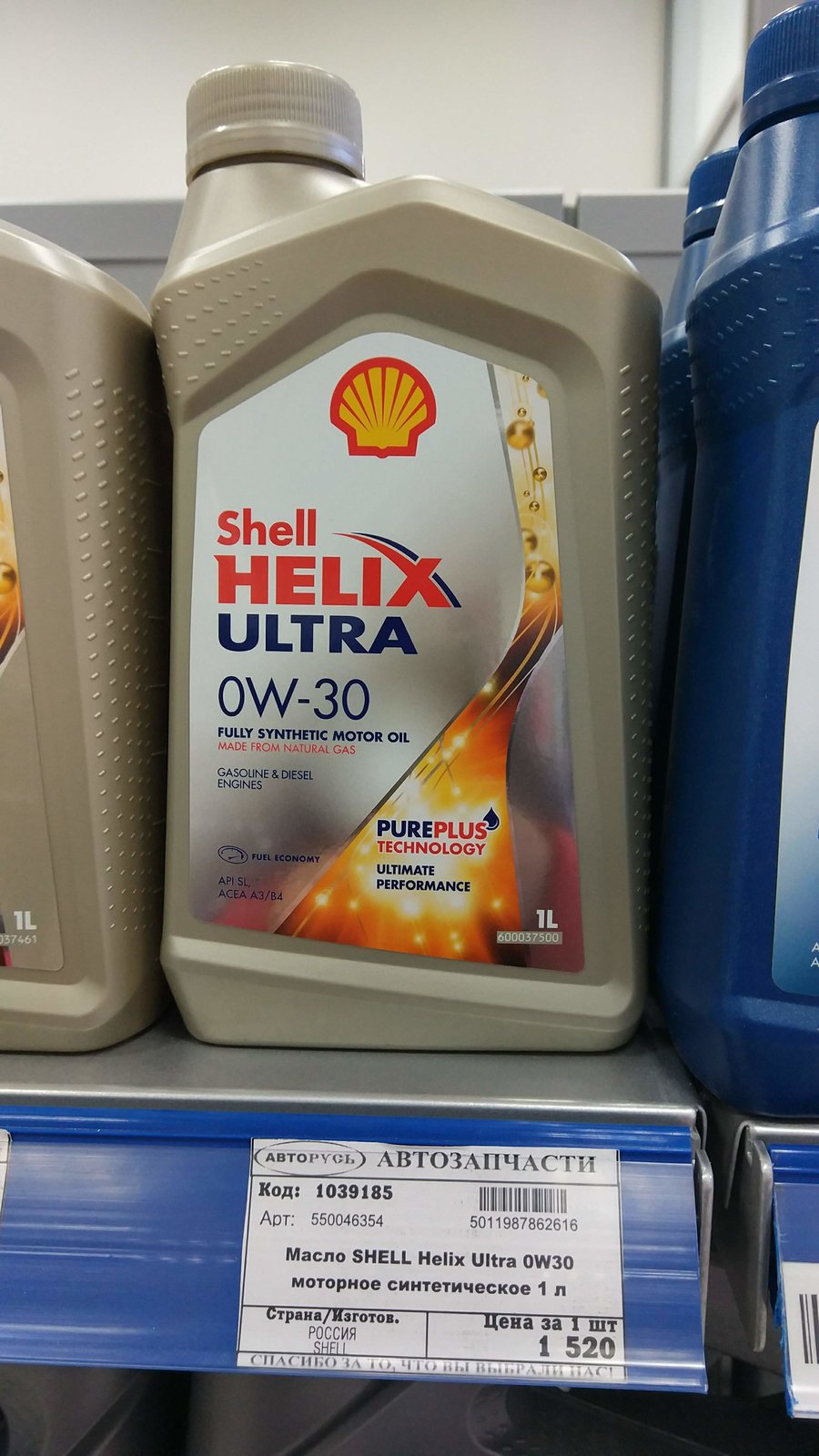

  06.10.2018 в 06:05, vehcy сказал:
что это самое недорогое масло из линейки 0W-30 Шелл.
Раскрыть
Это смотря где брать. ) Вот недавно был в Авторуси - там литр стоит 1500 р.
