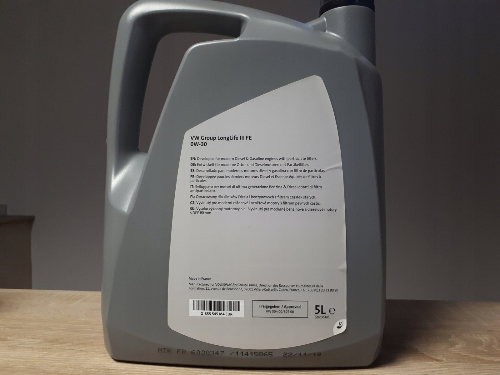

Товарищи, в каталоге автодока появилось масло VAG LongLife III 0W-30 на 504 допуске VAG GR52195M4, раньше такого не видел, есть какая-нибудь информация по нему?
Изменено пользователем Mohammad
2 часа назад, Mohammad сказал:
Другое название : VAG DEALER LL-03 0W30 Масло моторное синт. VW 504.00/507.00.
Вот картинка :
https://autopulse05.ru/news/Novaya-lineyka-masel-VAG
В Европе идёт Shell :
GS55545M4  Longlife III FE 0W-30 504.00/507.00
А вот прошлогоднее (G55545M4 без S в коде , т.е не Шелл), сделано во Франции
Изменено пользователем apologize
1 час назад, Mohammad сказал:
Противоречивая. С одной стороны VAG планировал вывод масел 0W30 из 504 допуска, с другой - сам под OEM запихал. Ну и производит это масло Лукойл.
