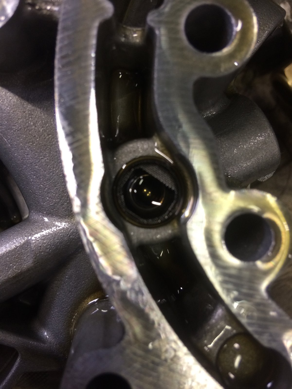

  21.09.2020 в 07:31, СИНТЭКС сказал:
Сетку в опорный кронштейн распредвалов поставил зря. Не нужна она там, только создаёт новые риски...
Раскрыть
Какие риски?
  21.09.2020 в 08:07, Inflamez сказал:
Какие риски?
Раскрыть
Риски обрыва этой же сетки и выноса её фрагментов в ГБЦ (на постели распредвалов, например).
Идиотская конструкция. А откуда, как Вы думаете, появилась рекомендация для РФ лить масло 0W30 в начале десятых?

  21.09.2020 в 08:10, СИНТЭКС сказал:
Раскрыть
Почему от неё тогда не отказались, у ВАГа довольно часто отрывные компании проходят же.
Раскрыть
По всей видимости на чём-то обожглись
Как и во времена масляной чумы
  21.09.2020 в 08:41, Inflamez сказал:
Раскрыть
А как от неё откажешься, формально она должна быть по законам жанра... Но по факту и без неё моторы сотни ткм наматывают без проблем, главное, чтобы масло "чистое" было, а для этого его надо часто менять.
Раскрыть
Так вот на этих сетках и обожглись. До этой проблемы была рекомендация 5W30. Производитель посчитал, что у 5W масел слишком высокий MRV на морозе ниже минус 20.
  21.09.2020 в 08:46, СИНТЭКС сказал:
Раскрыть
Густым маслом, что ли выламывает ?
  21.09.2020 в 09:04, Inflamez сказал:
Раскрыть
Да, именно! сначала надрывает, потом по кусочку отрывает. И хорошо, если это всё улетит в картер минуя постели распредвалов.
У у меня вот такая сетка была.
Я её просто выковырнул с кольцом и выбросил в помойку. Ничего ставить не стал, как и тысячи других людей.
