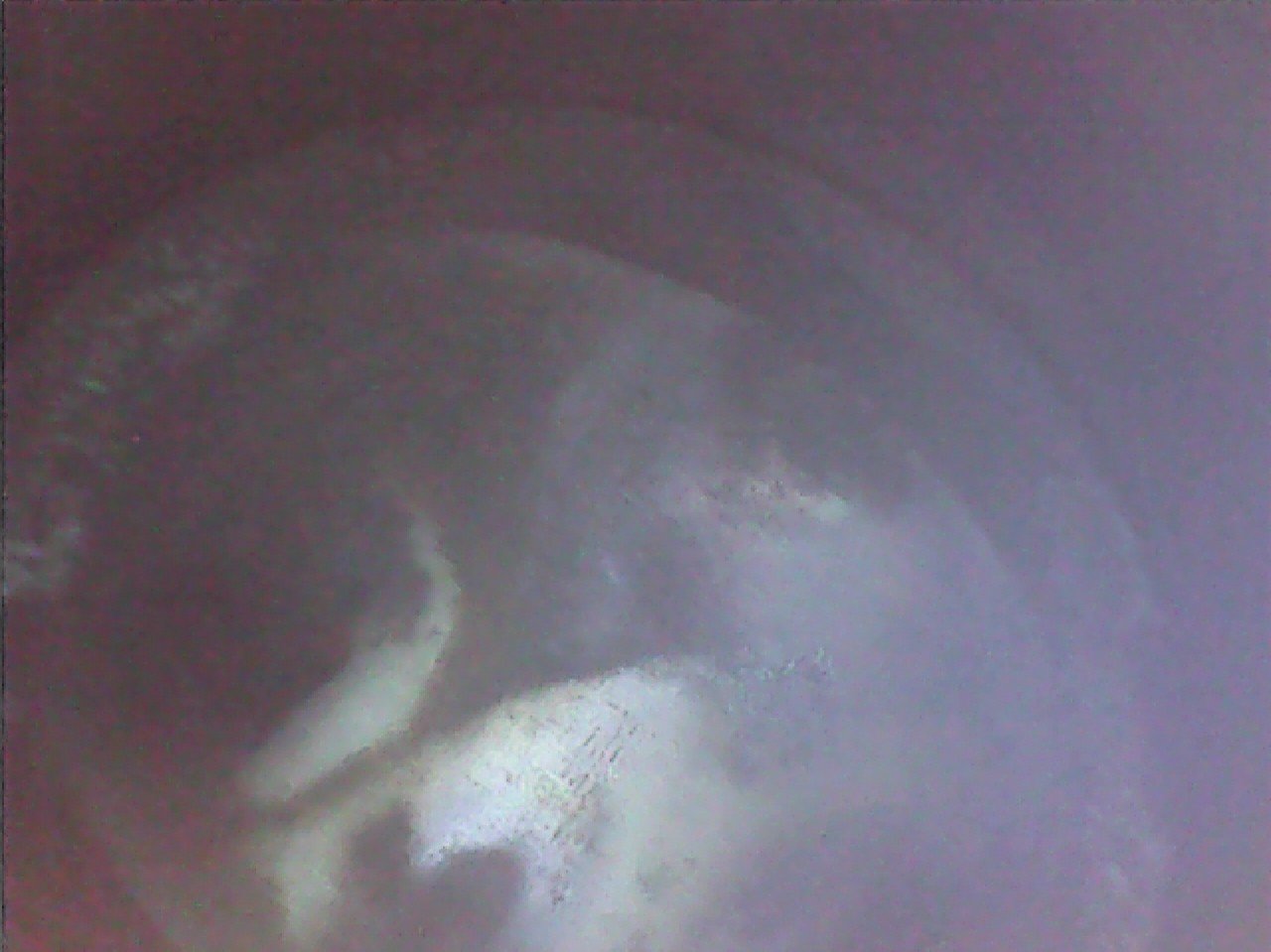

Могу сказать от чего эта проблема, начинают закоксовываться топливные форсунки, как на том видео что выше. Когда снимал впускной коллектор, то ворсунки были в коксе. По этому периодически использую присадку в бензин для чистки камеры сгорания и форсунок. Это всё моет форсы и чистит камеру но долго.
Эти фото делал летом. Потом гонял на юг и добавлял присадку G17. Сейчас заправляю 100 бенз на Би пи, у нас 100 Бен только на ней. Хочу посмотреть что сейчас творится на поршнях.
Когда только взял авто и смотрел эндоскопом поршни, то они были грязные. Сейчас потихоньку отмываются. Но я два раза заливал поршни Шумой когда чистил клапана, потом через 9т км Гзоксом. Это было 1.5 года назад.
Фото поршней сделаны этим летом.
100 бенз начал катать тоже с этого лета.
