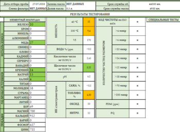

Вот отработка x1 в весьма термонагруженном субаровском турбодвигателе с непосредственным впрыском FA20 DIT:
  23.08.2018 в 09:10, abergaz сказал:
Subaru Forester XT 2014гв
Двигатель 2.0 турбо с прямым впрыском
Общий пробег 46000
Интервал: 20 марта-20 июля(4 месяца) Пробег: 5000км Фильтр: FRAM XG7317
https://www.drive2.ru/l/508505986978284460/
Раскрыть
В общем, склоняюсь к выводу, что для моих условий: 80% город (короткие пробеги 20-30 км с пробками), рабочая температура масла 96-98 градусов, замена каждые 7000-8000 км - x1 вполне подойдёт.
