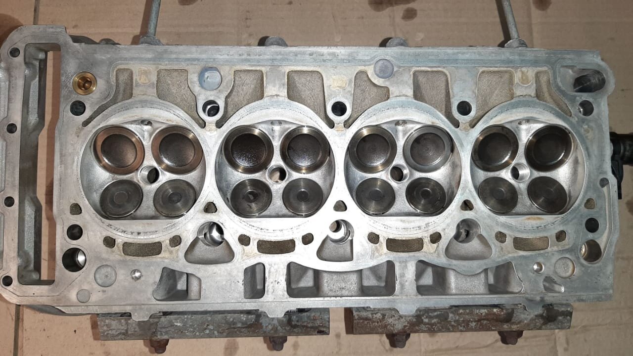

Есть фото и видео CDAB во время замены поршневой. Пробег 125000, масло VW Special C 0W-30, замена через 15000, пробег 85% город, 15% трасса. Перед заменой расход 1000 мл/1000 км, один раз делал раскоксовку Лавром.
Если кому интересно, то могу выложить.
Сейчас залито GM Dexos2 5w30 vw 502/505 (залили при замене поршневой), через 2500-3000 км нужно поменять. Думаю какое масло дальше лить. Соблазняюсь на SHELL Helix Ultra 5w30 vw 502/505.
Что посоветуете?

Выкладываю видео в порядке разбора двигателя. Видны поршни, цилиндры, камеры сгорания и распредвал.
11r.mov Изменено пользователем Zonder
Коленвал, поршни и маслосъемные кольца.
22r.mov Изменено пользователем Zonder

Бензин Лукойл 95 - 90%, Лукойл 95 Экто. Тут фотографии результатов ремонта.
Раскрыть
Супер! Спасибо. Теперь мне совершенно точно ясно, что на 120000 надо капиталить мотор.
