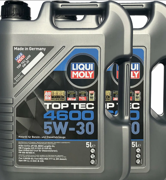

А как же допуска? VW 505.00/505.01 - это разве не для дизилей?

И что? А API SN указано - это  разве не для бензиновых двигателей?
А если вот такое в допусках указали и... куда будем лить, в бензин или дизель? :)

Я не спец мягко говоря, но по доускам и бензин и дизель)))) 502.00/505.01.  Я вот на таком  проехал 7 тыс км. но там убрали 502 доуск оставили только 505.00/505.01, жив здоров)))) Но масло заменил от греха подальше на 502 допуск где есть.

Это не страшно. Хуже двигателю от этого точно не станет. :yes:
А LM Top Tec 4600  5w-30 - это кряк заурядный (по пакету Dexos 2).

Лучше искать с ПАО или как там сокрашенно?

С ПАО аналогичный продукт (если из Liqui Moly то) LM Synthoil High Tech 5w-30, там есть ПАО, но и стоит дороже.
